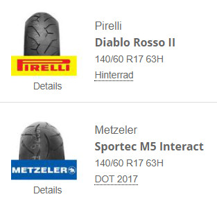

  • Denke der 140/60er ist kein Datenfehler. Auch der Load index ist mit 63 einheitlich kleiner als beim 140/70er mit 66. Dieser niedrige Querschnitt beim 140er Reifen war scheinbar anfang der Neunziger "modern". Siehe auch das 140/60 18er Fiasko auf der RGV 250 VJ21.Wirköich aktuelle Reifen gibt's da aber keine mehr.
    Pirelli Diablo Rosso 2: alt. Metzeler M5: noch älter und wohl im Ausverkauf (DOT 2017). Shinko R-006: kein Kommentar :kopfklatsch:
    Ich denke diese Größe kann man getrost vergessen und sich auf 150/60, 130/70 und 140/70 (bei MP strenggenommen nur mit Abnahme) konzentrieren.
    Beim 130/70er ist halt die Auswahl an Radialreifen arg eingeschränkt.
