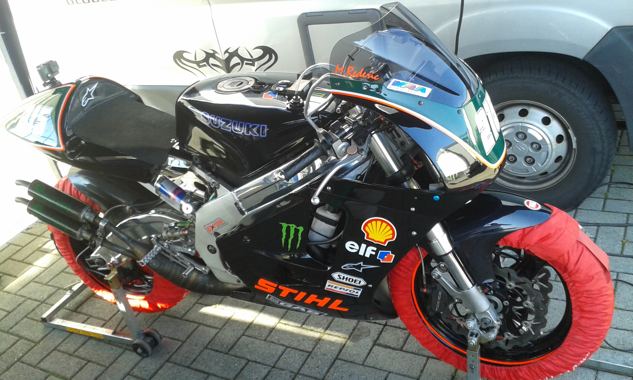

Bohrung für mittleres KW-Lager ist nicht zwingend nötig.
Selbst im Rennbetrieb und nach hoher Kilometer-Leistung kenne ich keine Kurbelwelle die kaputt gegangen ist. -
Interessant... War der Verschleiß auch nicht höher als bei den anderen Lagern? mfg
Bei Ausbau nach etwa 4000km im Renneinsatz waren alle Lager inkl. mittleres KW-Lager in Ordnung.
Anscheinend ist bei anständigem Öl die Schmierung auch fürs mittlere KW-Lager ausreichend.
KW läuft bis zum heutigen Tag noch einwandfrei!
