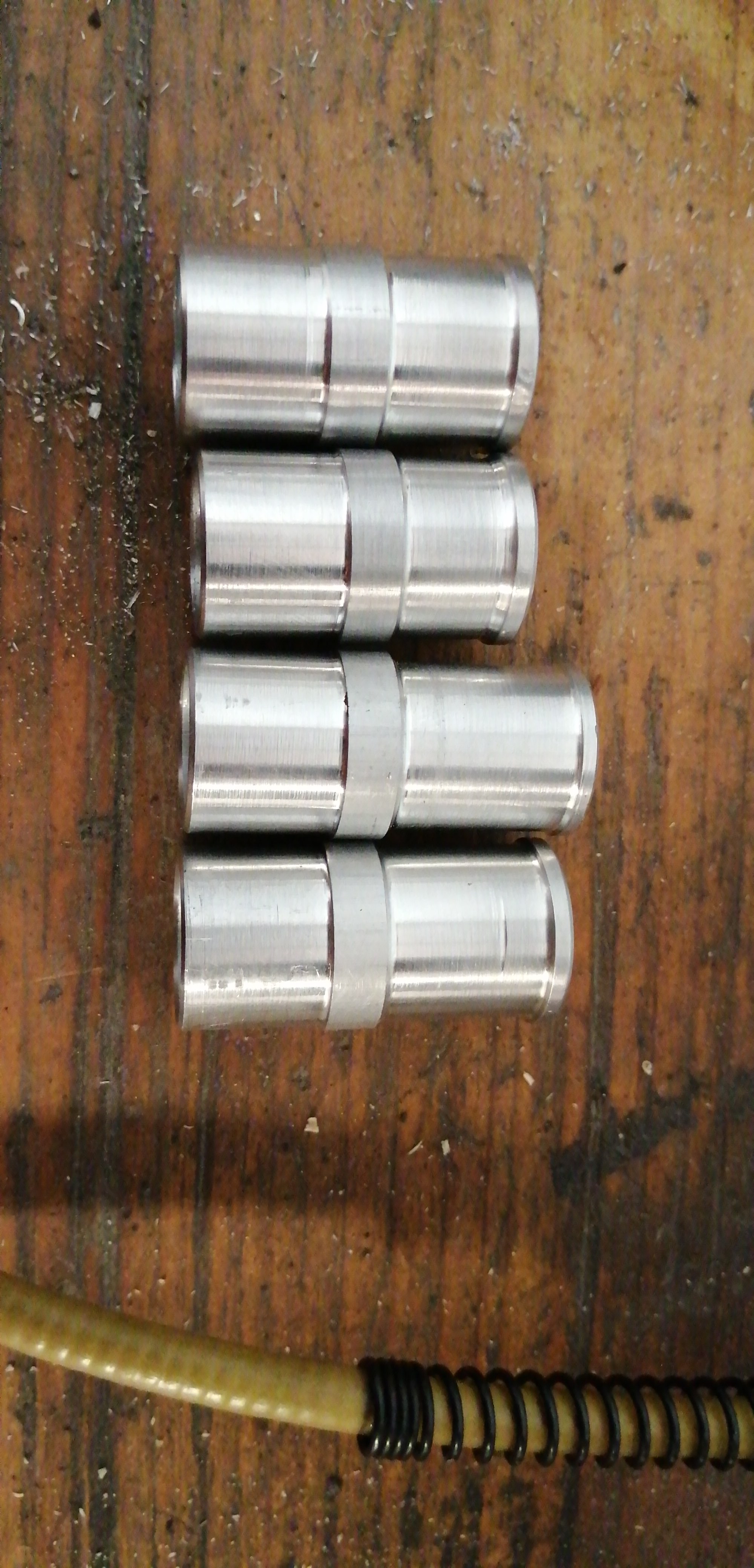

Wasserstutzen am Zylinder

Wer noch welche will :
15€ / Paar die direkt in die Jungspund-2Takt-Racing Kasse gehen
Versand kostet 2€ als Warensendung -
Super Aktion!
Warum sind die verschiedenen lang?
Hatte mit der Länge etwas experimentiert, es sind nur noch kurze in der mache
