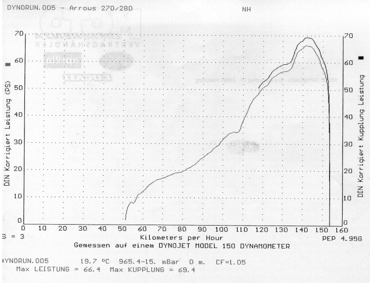

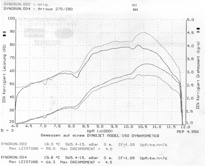

  • Hallo Leute,
    immer in Etappen neue Infos. Ich habe mich durch alle Nadelstellungen und Düsen gekämpft. Mit der Arrorsbedüsung 260/270 noch zu fett in der Mitte. Mit 1:30 Schell M Rizinus erstickt man hinter dem Krad bis 8000 Umdrehungen. Bis 9000 wird geprattelt und dann kommt ein Schub, der ist total der Hammer. Wer also nur oberhalb 9000 fahren will, hat hier nen richtigen Knaller. Im Ampelsprint ist sie nur mit viel Überredungskunst dazu zu bringe, vom Fleck zu kommen--- viel zu fett.
    Ich brauche in der Mitte magerer, der Rest kann so bleiben. Ich werde jetzzt 250/260 testen und mal neue Düsenstücke verbauen. Weis nicht, was drinn ist, schätze mal 09 und mache dann 08.....
    Vielleicht jemand hierzu einen Tip?
    Aber jetzt das Problem: Trotz, dass die Karre im unteren Zylinder (obere Tüte raucht wie ein Kamin) so fett ist (Öl tropft aus beiden Tüten) hat der untere Kolben im Auslaß ziemliche Riefen. Ziemlich viel! Der obere Koben einen Haarriß oberhalb des Kolbenringes. Ich bin echt sauer! Ich habe auch keine Ahnung, warum ? Kurbelwelle unwucht? .... Oder eher ein schlecht gemachter Zylinder (Nikasilbeschichtung mit Kolben NEU = 250 km und schon fast tod??!!!!) ???? Und das, wo das Ding so fett ist, dass man dahinter nur im Nebel steht? Wie kann das sein....
    Oder sind solche Riefen im Auslaß Standardabweichung einer RS 250 :confused_face:
    Das ist wie eine Kristallkugel das Ding, ich raff das nicht !
