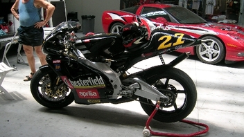

  • so, habe gestern nochmalö weitere Info's und Bilder vom Riccardo bekommen.
    Dem Riccardo gehört die RSVdue500, die wiegt 140kg vollgetankt, hat 98PS (CV=Cavalli). Er sagt, der Bimota V-Due Rahmen ist nicht so dolle, der RS250 dafür ein sehr sehr guter, nahezu Perfekter in Relation (ich vermute, er meint das ganze Fahrwerk.) Er hattte den Vdue Motor von einem Freund gekauft.
    Die RS500Gamma gehört seinem Kollegen Giovanni, der auch auf dem Foto hinter seinem Bike zu sehen ist, die wiegt 157kg vollgetankt und hat ähnlich viel PS wie die RSVdue500.
    Der grauhaarige Herr auf dem Foto ist übrigens Mr Jolly Moto himself :-) .
    Carsten

    Es gibt Leute die eine oder mehrere Vdue's bewegen, auch hier im Forum, die bezüglich dem Vdue Fahrwerk anderer Meinung sind.
    140 Kg ist ein guter Wert, aber sie ist abgespeckt, eine reine Rennmaschine. 98 PS ist jedoch nicht so doll.
    GuFi's Renn-Vdue wiegt voll auch um die 140 Kg, aber da liegen dann 120 PS am Hinterrad.
    Aber keine Zweifel, der RS250 Umbau ist sehr sehr schön, würde aber nicht tauschen, gegen meine Zicke :smiling_face_with_sunglasses:

  • hallo,
    hier noch die 2 in den PNs versprochenen Fotos für Wolfgang vom Riccardo.
    Carsten (Aachen - Germany)
