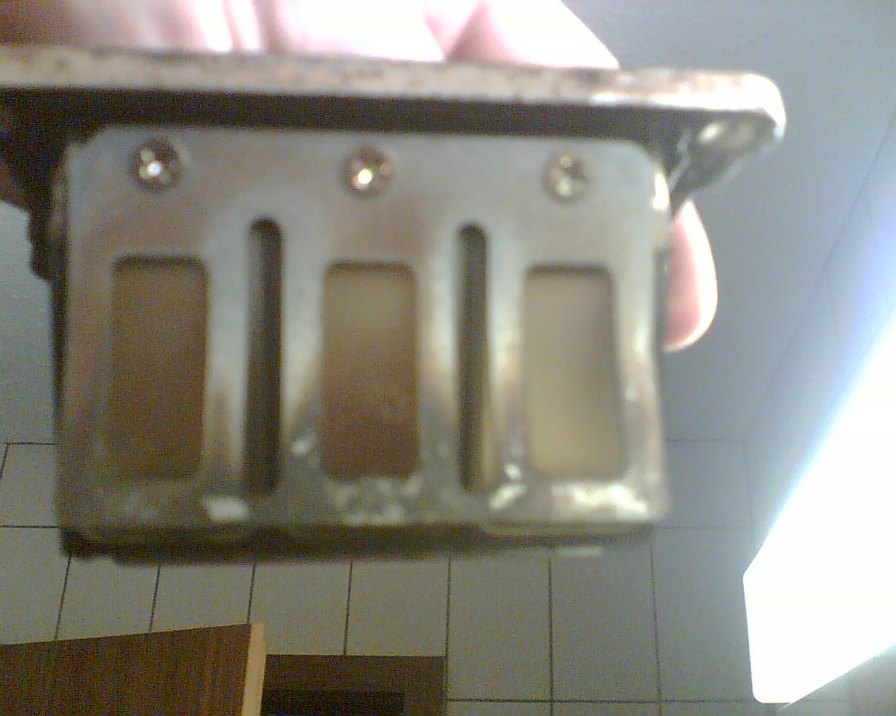

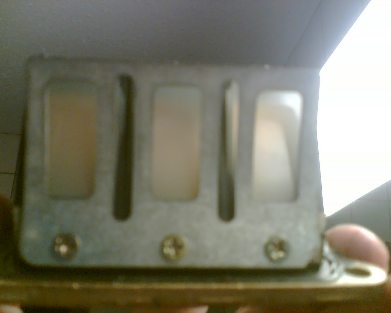

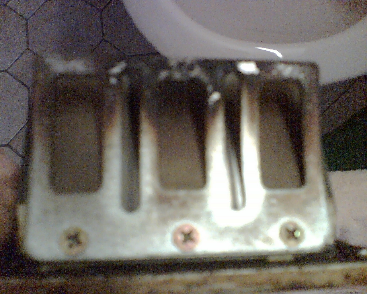

    Meine RGV läuft ja recht gut... bis auf dass hin undwieder werden der fahrt nichtsmehr geht... und nach paar sekunden ohne gas alles beim alten ist...
    hab sie nun eben nocheinmal auseinander gebaut und festgestellt dass der mermbranenblock des stehenden zylinders verbrannt ist...
    das metal und die membrane selber ist schwartz-braun gefärbt.. auf der anderen seite des blocks ist alles normal...
    Die zündkertze ist ausen schwartz verkrustet und in der mitte weiß/gelblich.. :nixweiss:
    hier ma paar bilder..
    danke im vorraus...
  • Blown-by effekt. Passiert, wenn die Kolbenringe am Ende sind. Dann bläst Dir die Verbrennung am Kolben vorbei ins Kurbelgehäuse.

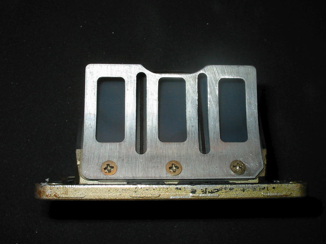

  • Boyesen Membrane bestehen aus 2 Teilen.1. aus kleinen Plättchen die leichter das Gemisch durchlassen und 2. aus großen Plättchen die später bei höherem Gemischdurchlass öffnen. Dadurch soll das flattern der Membrane vermindert/verhindert werden. Ausserdem soll die RS dann besser am Gas hängen. Der Unterschied ist, wie ich finde, gering aber doch leicht spürbar.
    Meine Membran sah vor der Modifikation des Membrananschlags so aus:
    Hier und hier mal ein paar Bilder zu den Boyesenmembranen:
    hier noch eins zum Vergleich zu der original Membran:
    mein Membrananschlag ist natürlich auch geändert :) Dies ist übrigens zu empfehlen, da der Membrankasten des stehenden Zylinders in den Überströmer hineinragt und somit eine Verwirbelung hervorruft. Ändert man den Membrananschlag, ragt dieser nicht mehr so weit in den Überströmer hinein und der Gemischstrom ist optimiert.

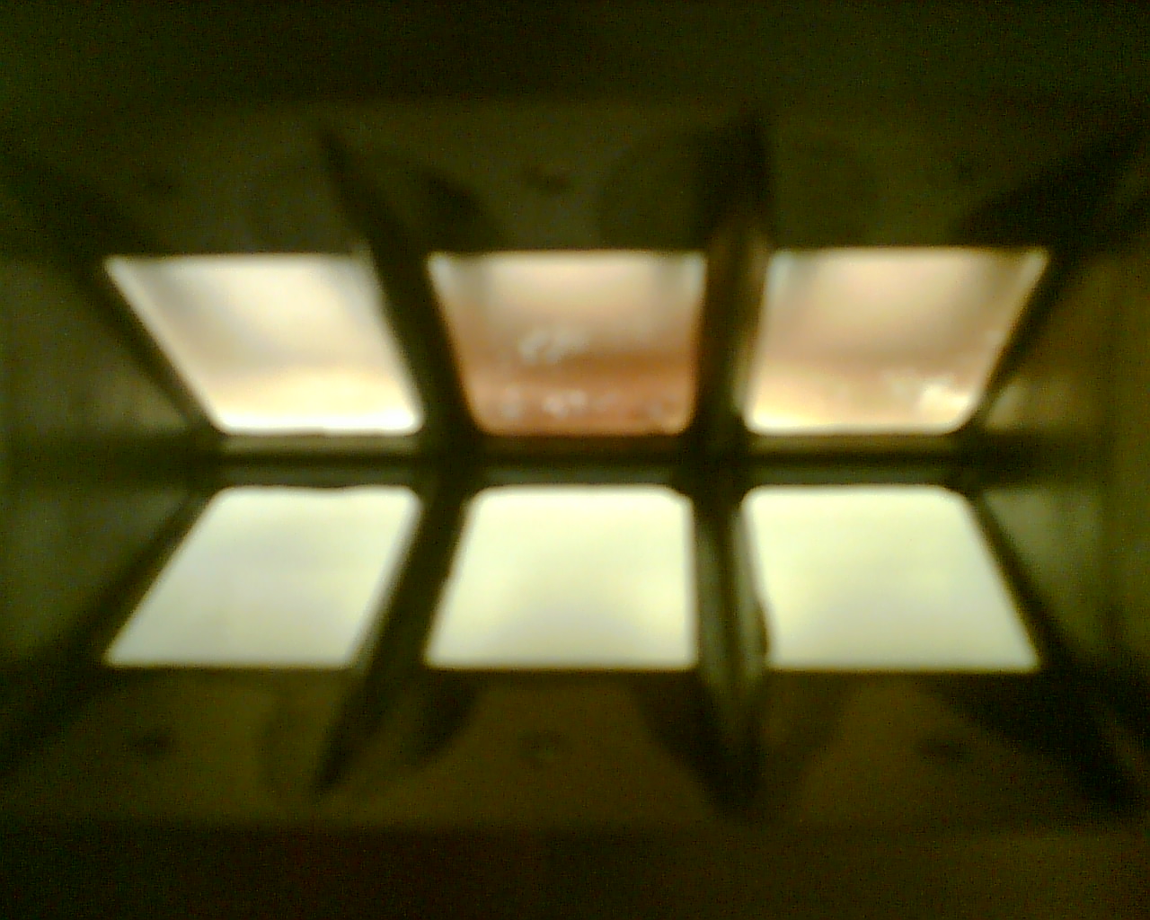

    so hab nun die zylinder ab...
    gier die bilder vom stehenden...
    (sieht nichtmal so schlecht aus... beim 125erle waren se viel schlimmer und es lief no gut... *g*)
    Bilder

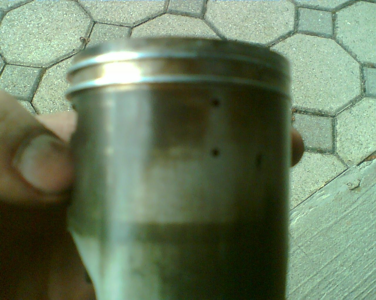

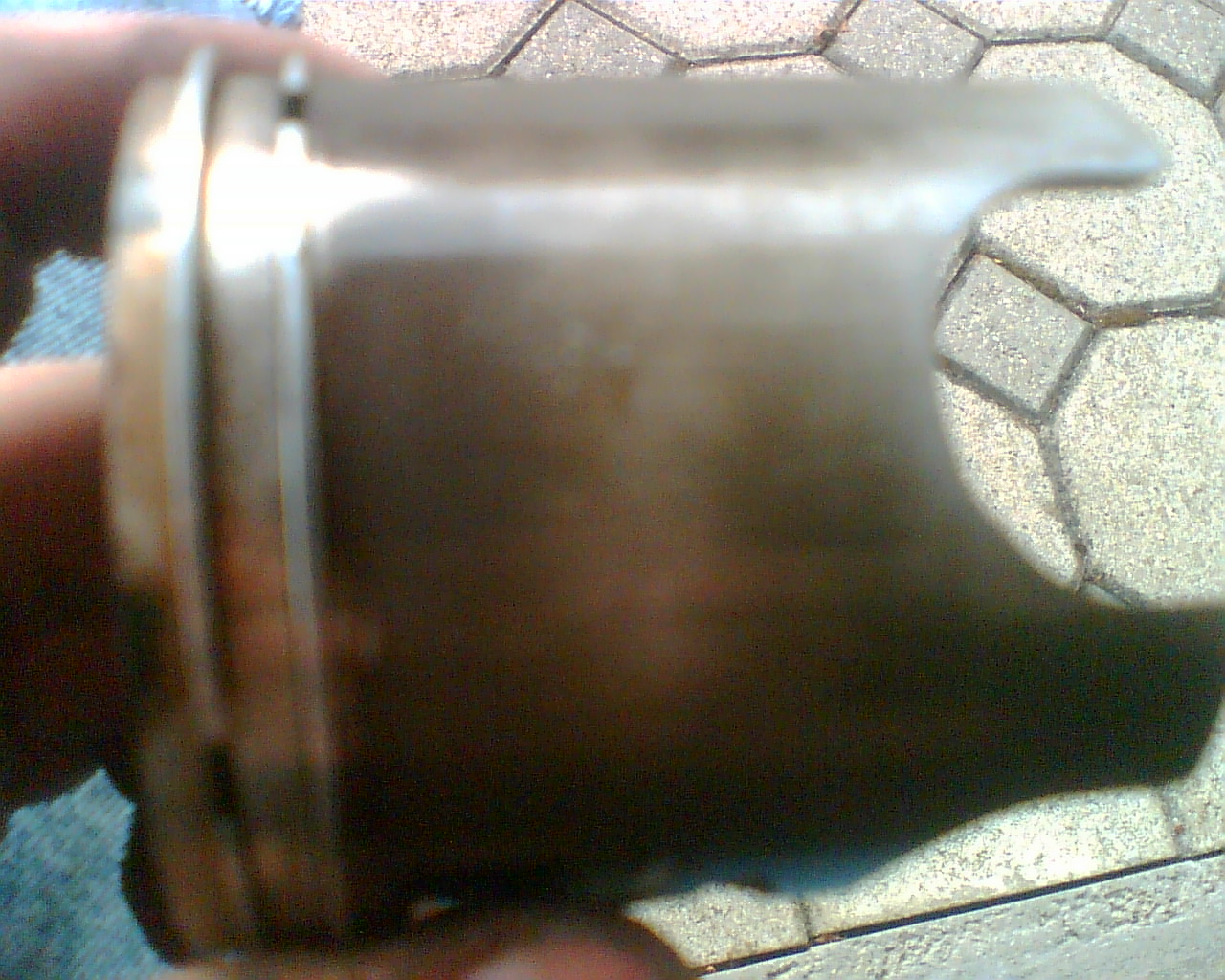

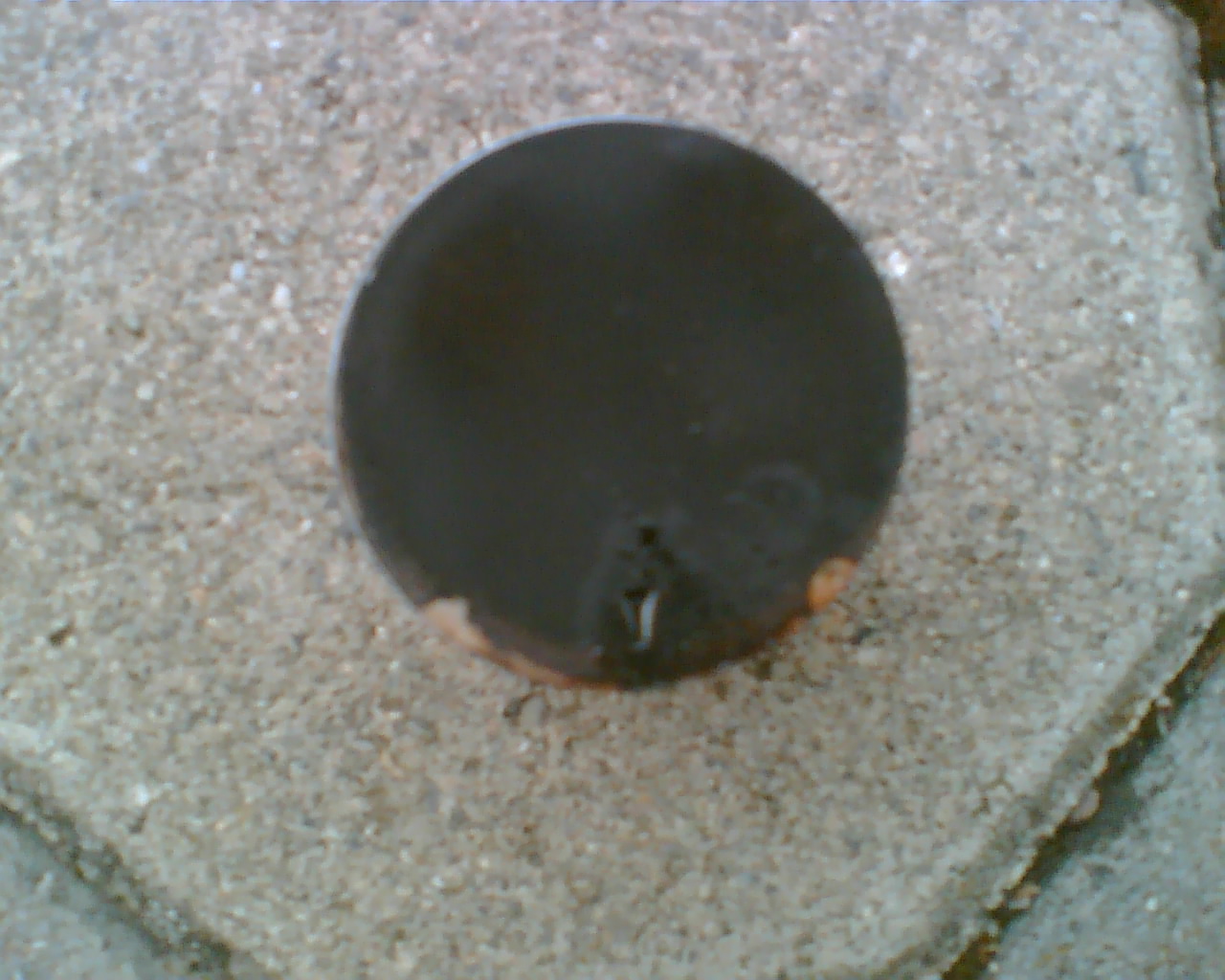

  • und der kolben dazu...
    mfg
    sry. hab keine richtige cam mehr...
    ist schlecht zu erkennen.... aber der kreutzschliff ist noch deutlich zu sehen (laut vorbesitzer haben die zylinder und kolben gerade mal 2000km drauf... so sieht der liegende auch aus..
    der kreutzschliff fast überall dran auser um den auslass, drunter drüber ist nix mehr, ist blank..

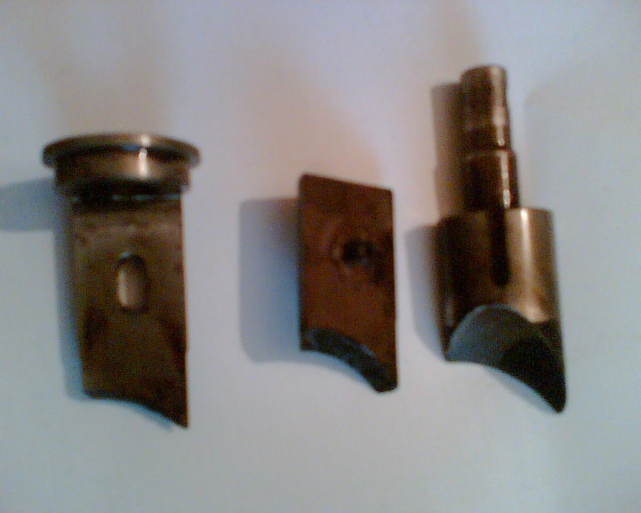

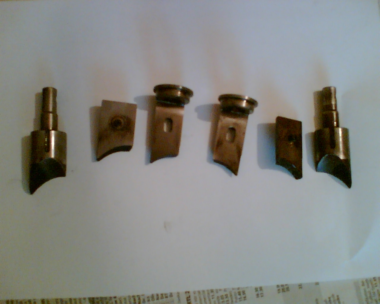

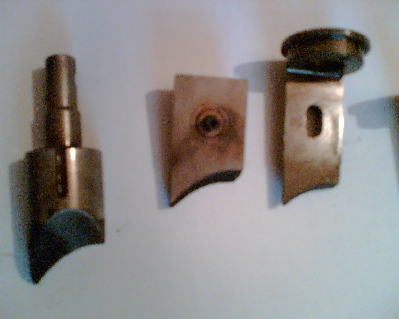

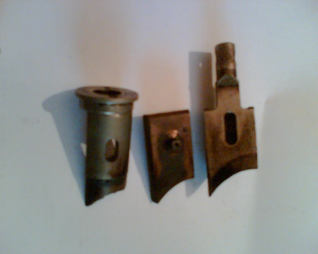

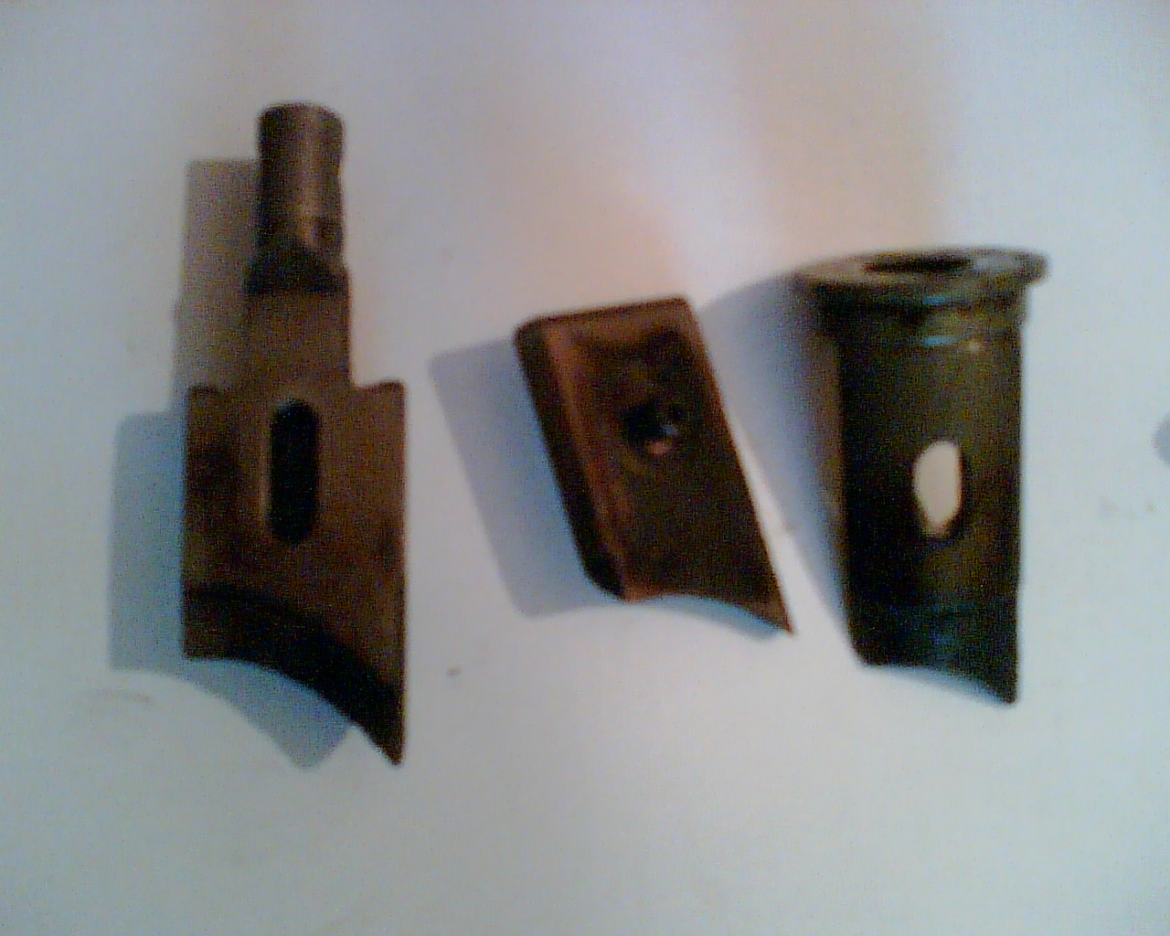

  • und noch die auslassschieber...
    sind das verstärkte? (vorbesitzer sagte es..)
    und vor allem sind die noch zu gebrauchen?
    denk schon, da nirgens etwas ausgeschlagen ist.. oder sisse schläge oder sonst was hat...
