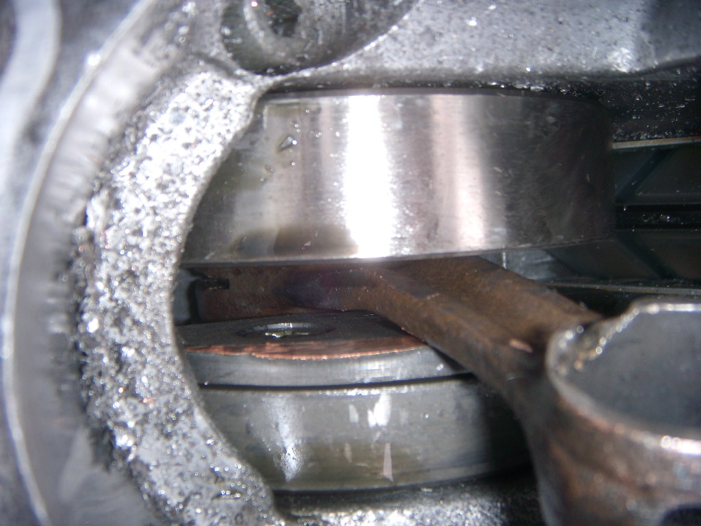

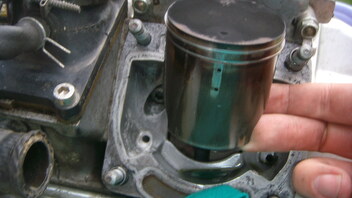

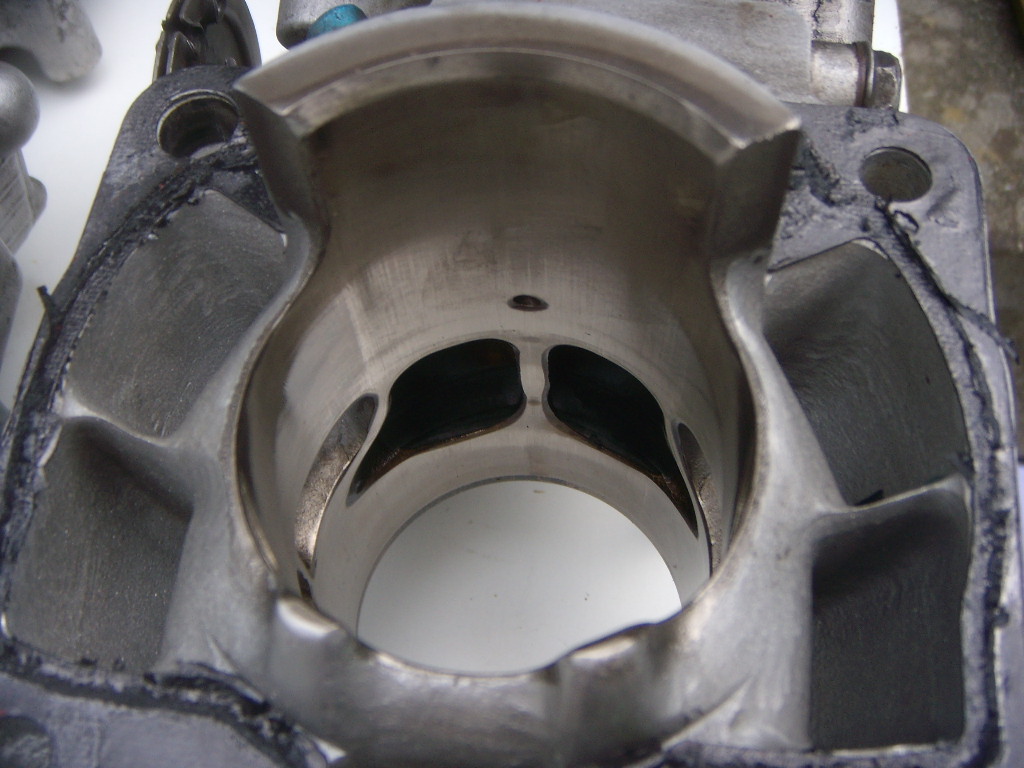

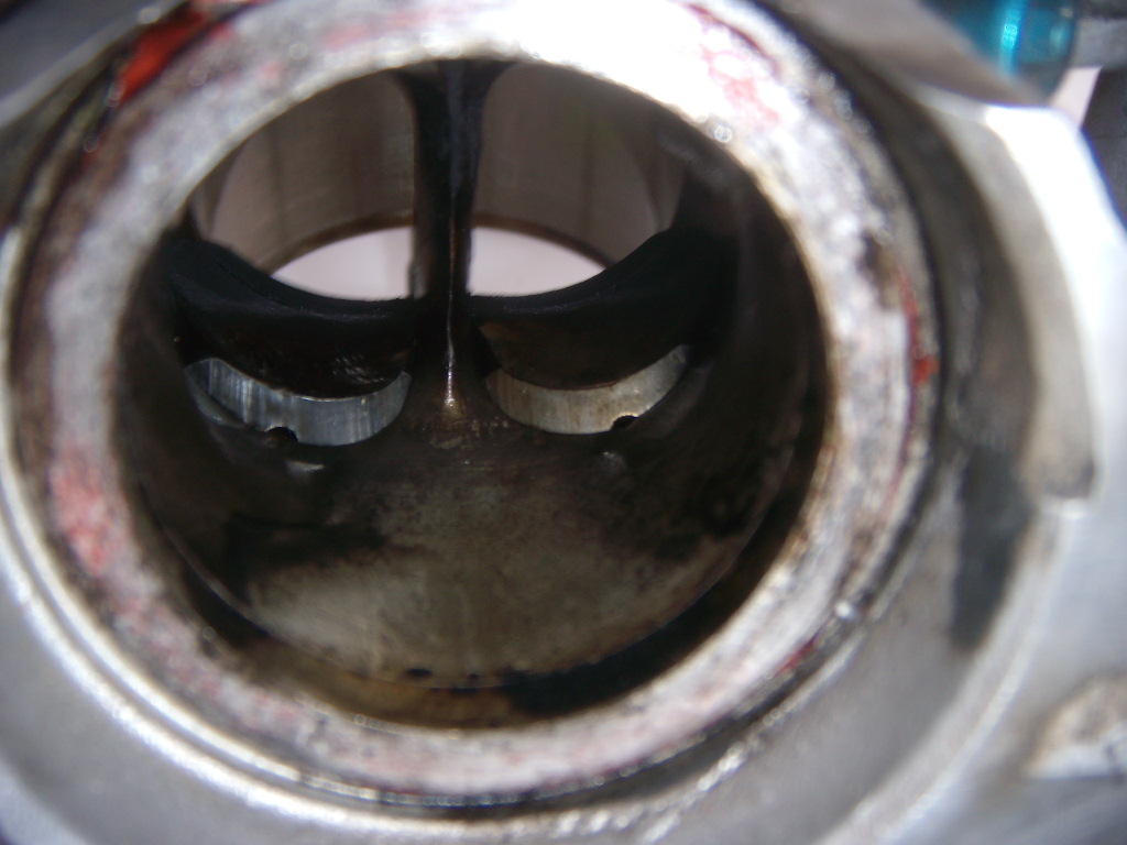

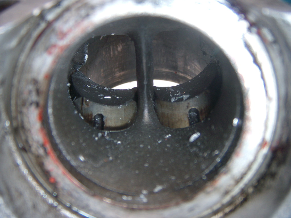

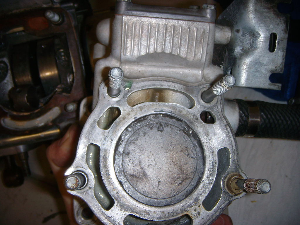

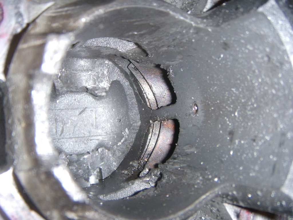

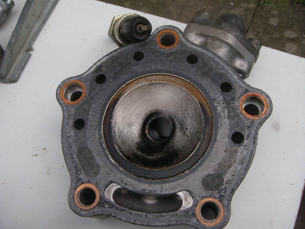

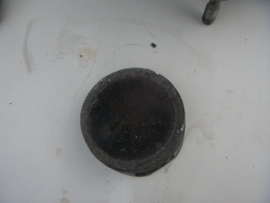

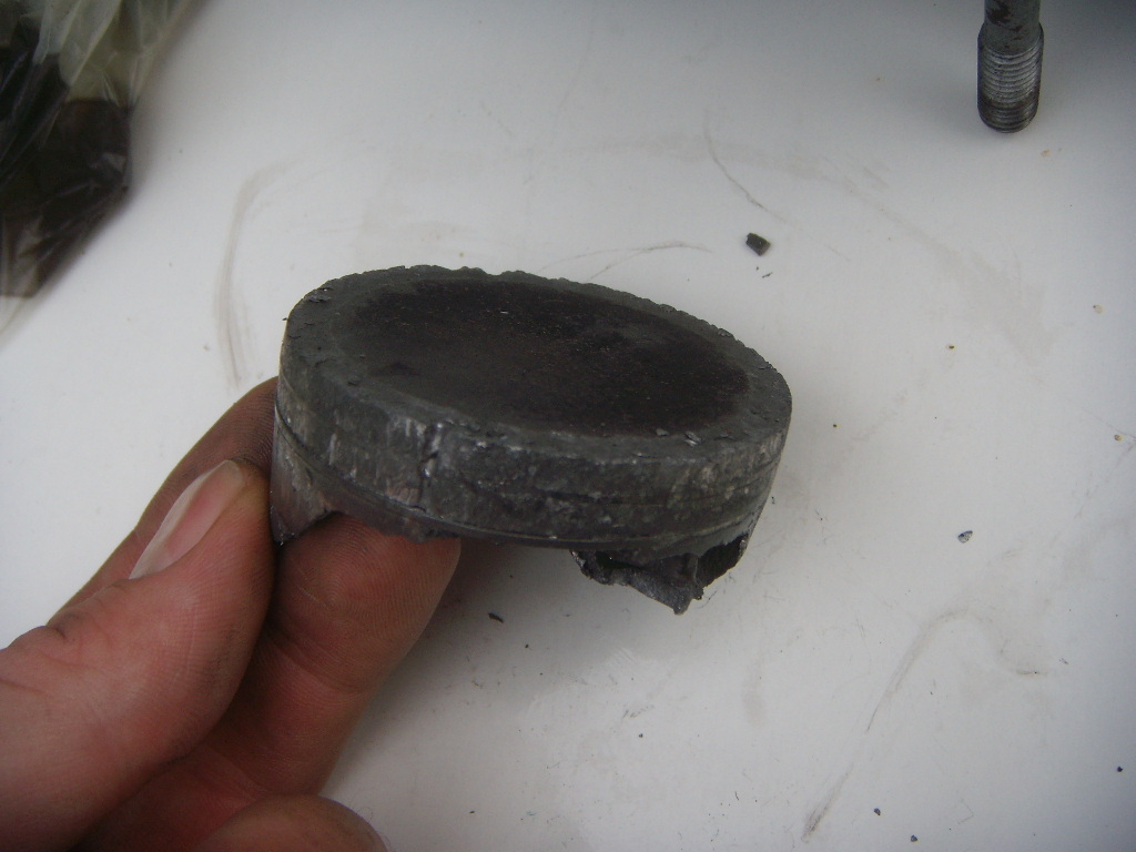

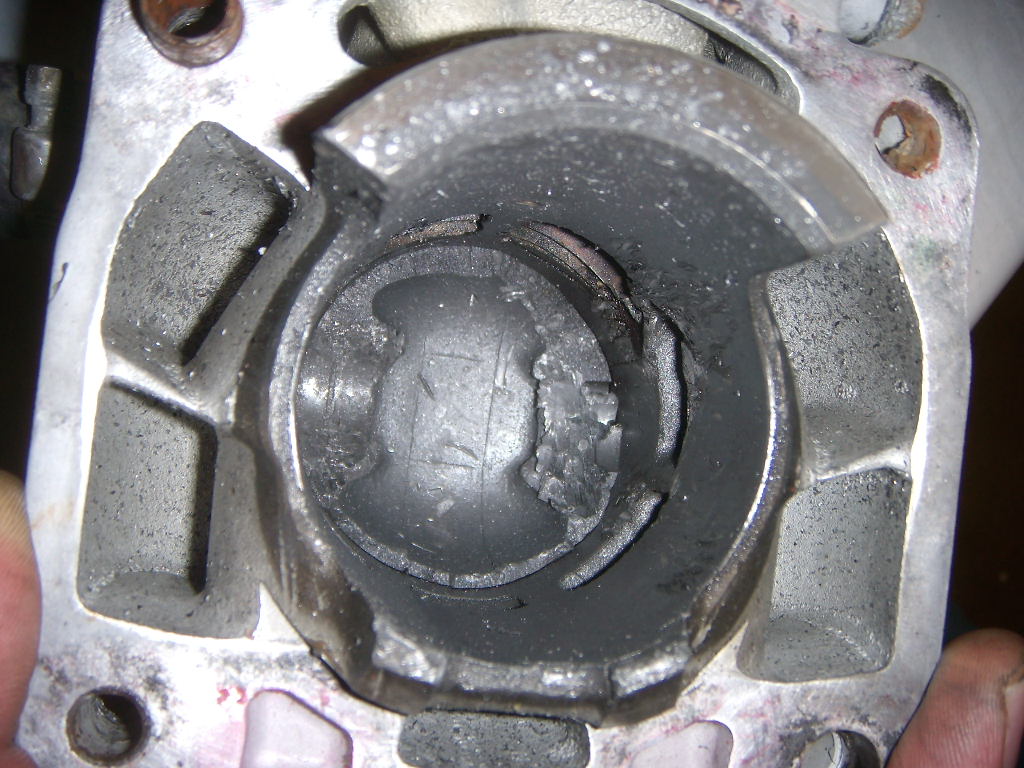

    Habe jetzt zuerst den alten Motor, der in der Maschine montiert war teilzerlegt und festgestellt das im Stehenden Zylinder sich der Kolbenbolzen aus dem Kolben gerissen hat. Zudem ist das Pleuellager völlig zerstört und eigentlich nur noch ein Stück vom Käfig auffindbar. Desweiteren Steckt der Kolbenboden an der oberen Kante fest und ist von Hand nicht mehr zu bewegen.

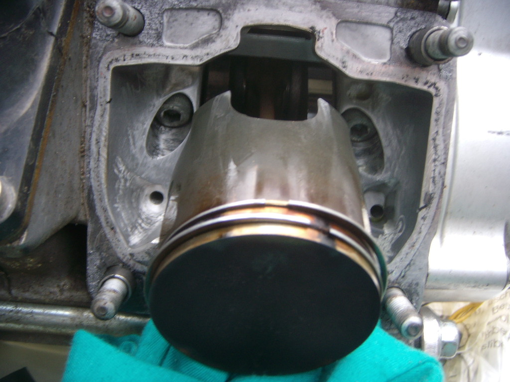

    Beim liegende Zylinder samt Kolben sieht noch alles gut aus.
    Jetzt hab ich mich heute mal an den anderen Motor mit der Hoffnung gemacht das es dort den liegenden erwischt hat.
    Also Auspuff ab und erstmal geschaut. Sah im ersten Momemt noch recht gut aus....Stehender alles Ok.

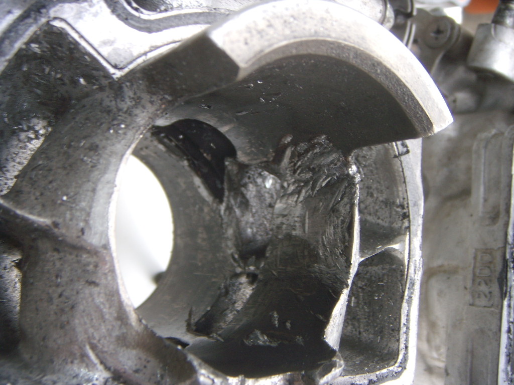

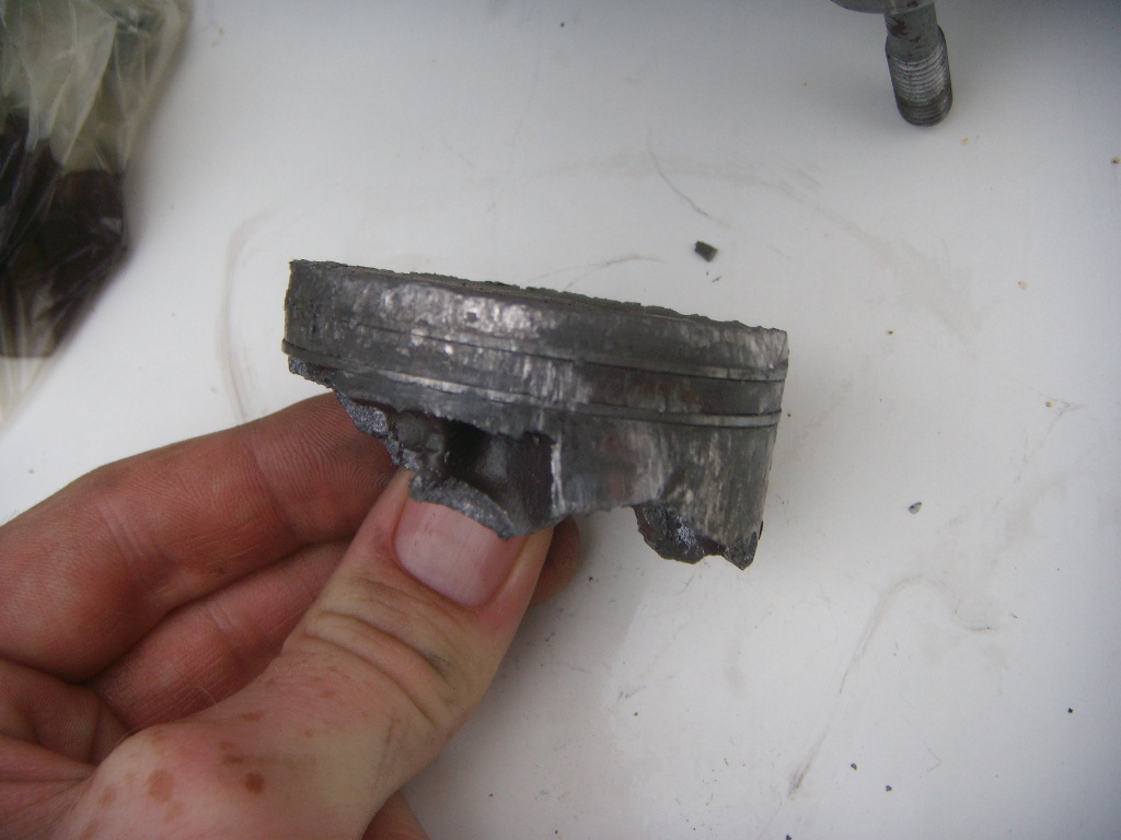

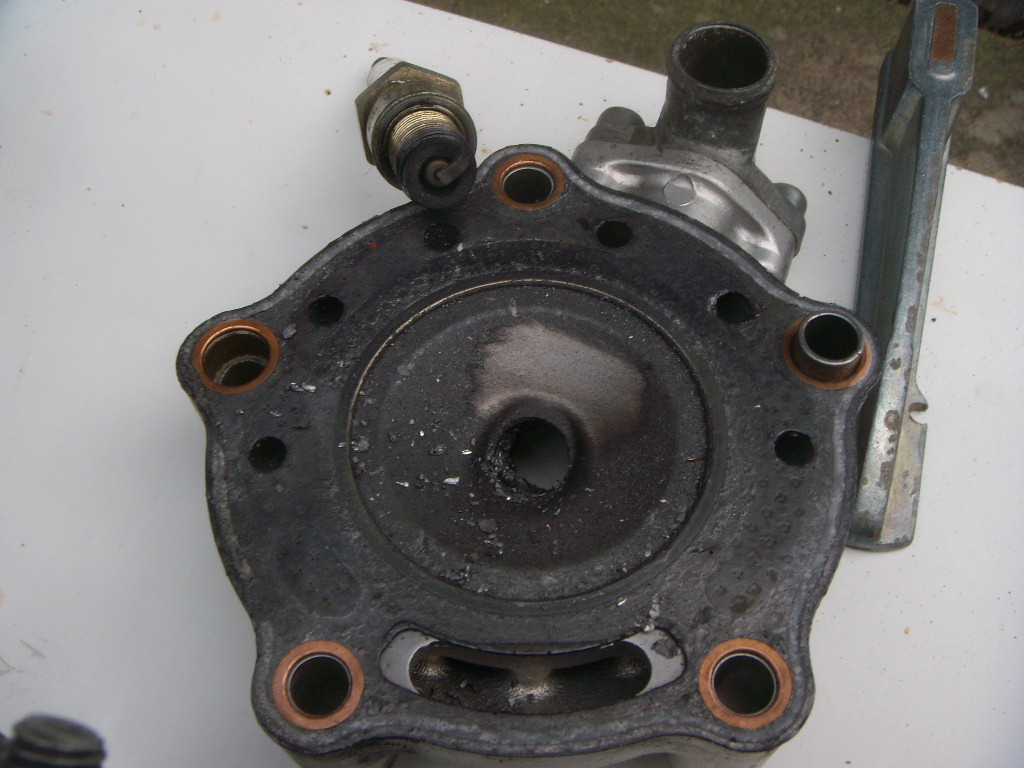

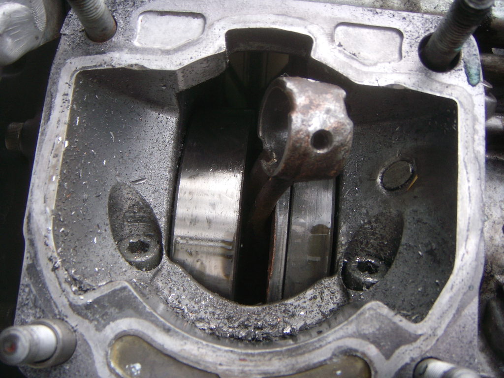

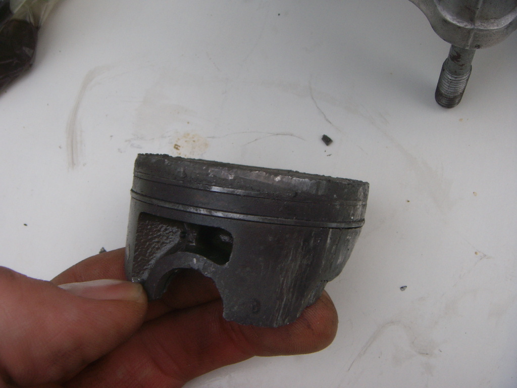

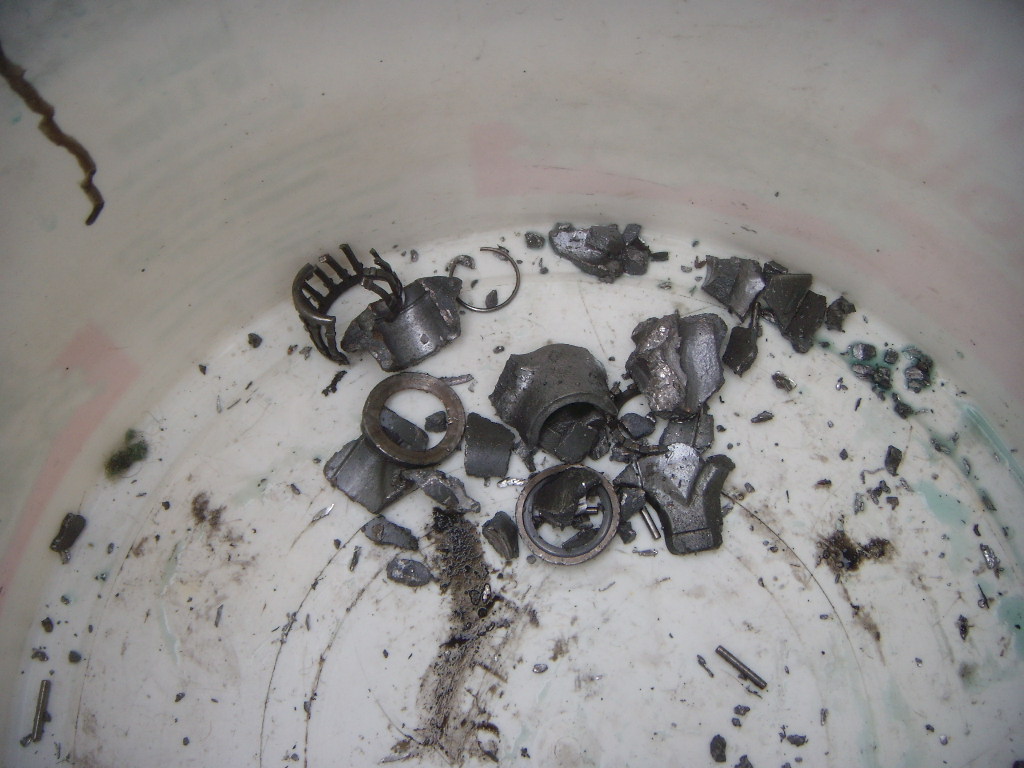

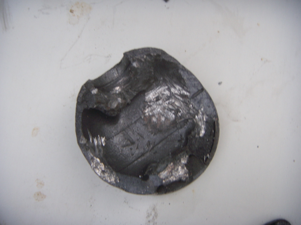

    Und beim liegenden dann das gleiche wie beim andern Motor. Beim Auspuff Abschrauben kammen mir schon alles Späne entgegen. Kopf ab, auch alles Späne und Zylinder wieder oben an der Kante. Daraufhin zog ich den Zylinder und wieder kam der Kolbenboden mit. Die andere Hälfte des Kolbens war in 3-4 große Stücke gebrochen und lag darunter. Den Kolbenbolzen + weitere Späne fand ich dann beim Auspuff ausschütteln.
    Wäre das alles gewesen fänd ich das ja halb so wild aber leider hats mir bei dem Motor zusätzlich mein Pleul total Verbogen und gegen die mittlere Wange gedrückt. Wär nie auf die Idee gekommen das die sich so Biegen können.
    Woher kommen so Motorschäden? Hatte anfangs gedacht das sie mir im Eiffer des Gefechts vielleicht wegen mangelnder Schmierung festgegangen wäre da ich ja ohne ÖlPumpe unterwegs war (1:50) aber das kann ja auch nicht sein da der andere Motor ja mit Pumpe lief und scheinbar den gleichen Schaden hat.

  • Das hab ich mir zuerst ja auch gedacht. Nur was mich Skeptisch ist macht das der Motor der vorher in der Maschiene drinn war mit Pumpe bewegt wurde und den gleichen Schaden aufweist. Deswegen schließe ich die Ölpumpe samt Bohrung eigentlich aus. Zudem sind die Kolbenringe noch Komplett da und direkt unten drunter fängt das Schlamasel an. Das heisst ab da ist alles Zerbröckelt... Kann leider z.Z keine Bilder machen. Hoffe es klappt morgen.
    Ob die eine Bohrung vorhanden ist weiss ich ehrlichgesagt auch gar nicht. Werde morgen mal den Stehenden Zylinder ziehen und dann Berrichten.

  • Ich bin der Meinung, das beide Schäden nichts mit der Schmierung der KW zu tun haben...
    WEnn der Kolben im Zylinder / Kopf festgebacken ist... war das ein fetter Kolbenklemmer/Fresser.
    Da er auch schrieb.... bergab mit Vollgas, kann es nicht die Bedüsung für Schiebebetrieb sein...
    Das Kolbenbolzen ausreissen, Pleuel verbiegen und Pleuellager zerfetzen.... ist normal.... wenn der Kolben fest steckt...
    Ursache war entweder Detonationen und in folge abscshmeldezen des Kolben inkl. Verbacken...
    oder mangelnde Schmierung durch fehlendes Öl.
    Letzeres kann wieder mehrere Ursachen haben , mit und ohne Punmpe...
    OHne Pumpe meist Kraftstoffzufuhr oder kein / zu wenig Öl beigemischt :)
    Für Detos gibt es auch genügend Ursachen....wenn wir davon ausgehen, das Kolben und Zylindermaße 100% ok waren...
