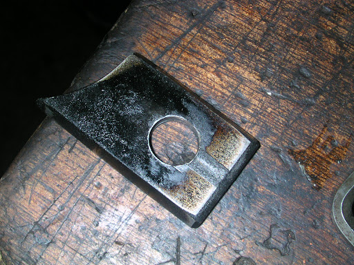

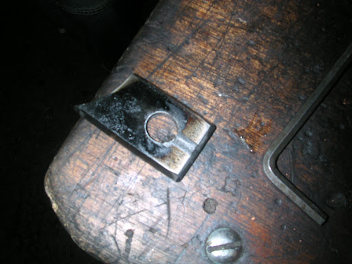

Hier mal die Schiebermittelteile
http://lh6.google.com/paddy.we…c/DSCN3123.JPG?imgmax=512
Näher dran
http://lh3.google.com/paddy.we…k/DSCN3124.JPG?imgmax=512
Noch eins
http://picasaweb.google.com/pa…INRPg#5083425380365022162

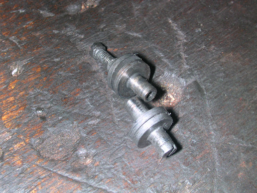

Hier die Stifte von mir
http://lh4.google.com/paddy.we…A/DSCN3126.JPG?imgmax=512

mhm sind das Mirko Implantate?
Jein,
der Mirko hatte da mal welche reingesetzt und die haben keine 1000 km gehalten. Dann habe ich meine Weiterentwicklung von Mirkos Implantaten aus anderem Material eingesetzt, die halten wunderbar. Allerdings war sein Mittelteil beschi**** bearbeitet was die Senkung anging und allgemein war da schon recht viel ausgeschlagen.
