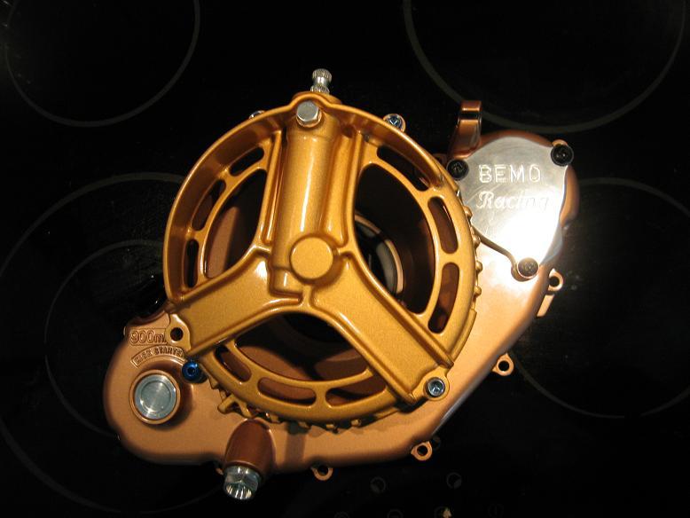

  • Die perfekte Lösung blieb mir verwehrt . Pumpe läuft schon etliche Jahre in meiner MD . Hatte auch nur die Wahl zwischen der E-Pumpe und Originalteilen aus einer MD WK .Nachteil bei diesem Typ - Pumpe ist ins Getriebegehäuse verbaut . Angußteile sind bei mir nicht vorhanden . Also alles selbst herstellen . Wäre zwar kein Problem gewesen nur sehr aufwändig . Außerdem muß dafür ein Zahnrad geändert werden . Elektronische Regelung war angedacht . Irgend einen Impuls von der Lima abnehmen . Na ja - auch Elektroniker haben ihre Grenzen . Ich kann es jedenfalls nicht .
    Nun lebe ich mit der E-Pumpe und Widerstand und lebe gut damit .

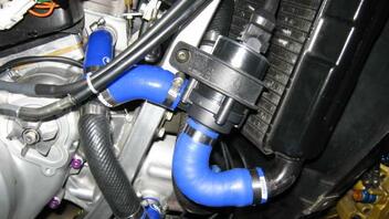

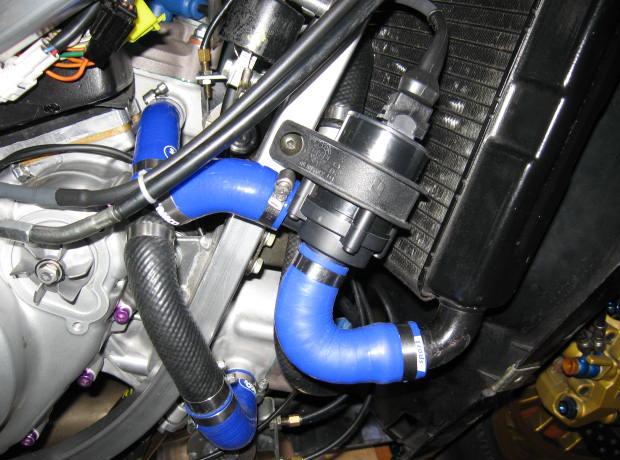

  • Hallo SC,
    um so besser, wenn das so ist das volle Leistung der Pumpe auch volle Kühlleistung bedeutet.
    Ich hatte nur den Gedanken der Steuerung aufgegriffen, weil El d schrieb er hat eine bessere Kühlung bei weniger Förderleistung. Also müßte man erst die optimale Förderleistung ermitteln.
    Das es nicht gut umgesetzt ist, kann ich auch nicht so stehenlassen.
    Werde mal nachher ein Bildchen machen.
    MfG Maik

  • Den letzten Absatz kann ich nicht ganz nachvollziehen, weil Du ja im Ersten schreibst, daß es nicht so auf den Wasserdurchsatz ankommt. Also warum soll man da am Kühlmittelfluss strömungsgünstig optimieren? Das Thermostat ist für Sporteinsätze sowieso raus.(Bei mir schon länger ganz weg)
    Wenn das jetzt gut funktioniert, so wie ich das jetzt habe, dann war auch der technische Aufwand eigentlich nicht sehr hoch.
    Die Mehrleistung sei mal ganz hinten angestellt, darum ging es in diesem speziellen Fall auch vorrangig nicht.
    Da Du es ja selber versucht und anscheinend auch noch beibehalten hast, zeigt das es geht und bestimmt nicht schlechter.
    Danke für die guten Hinweise!
    Nächste Woche werde ich sehen wie es geht. Wenn etwas schlechter daran geht, muß ich mir Gedanken machen den SP-Kupplungsdeckel zu reparieren und die org. Wasserpumpe wieder montieren.

  • Hallo Pa,
    sollte es darum gehen, daß sich der Pumpenmotor zu dicht am Kühler befindet? Es sieht auf dem Bild schlimmer aus als es ist, die abgedeckte Kühlerfläche ist wirklich minimal und das teil ist ja rund. Es kann noch viel Luft vorbeiströmen, ich sehe kein Problem darin. Und die Pumpe sitzt am Kühleraustritt, bis dahin sollte das Wasser eh schon runtergekühlt sein.
    Ein größerer Kühlerquerschnitt wäre aber immer eine Überlegung wert.
    MfG Maik
