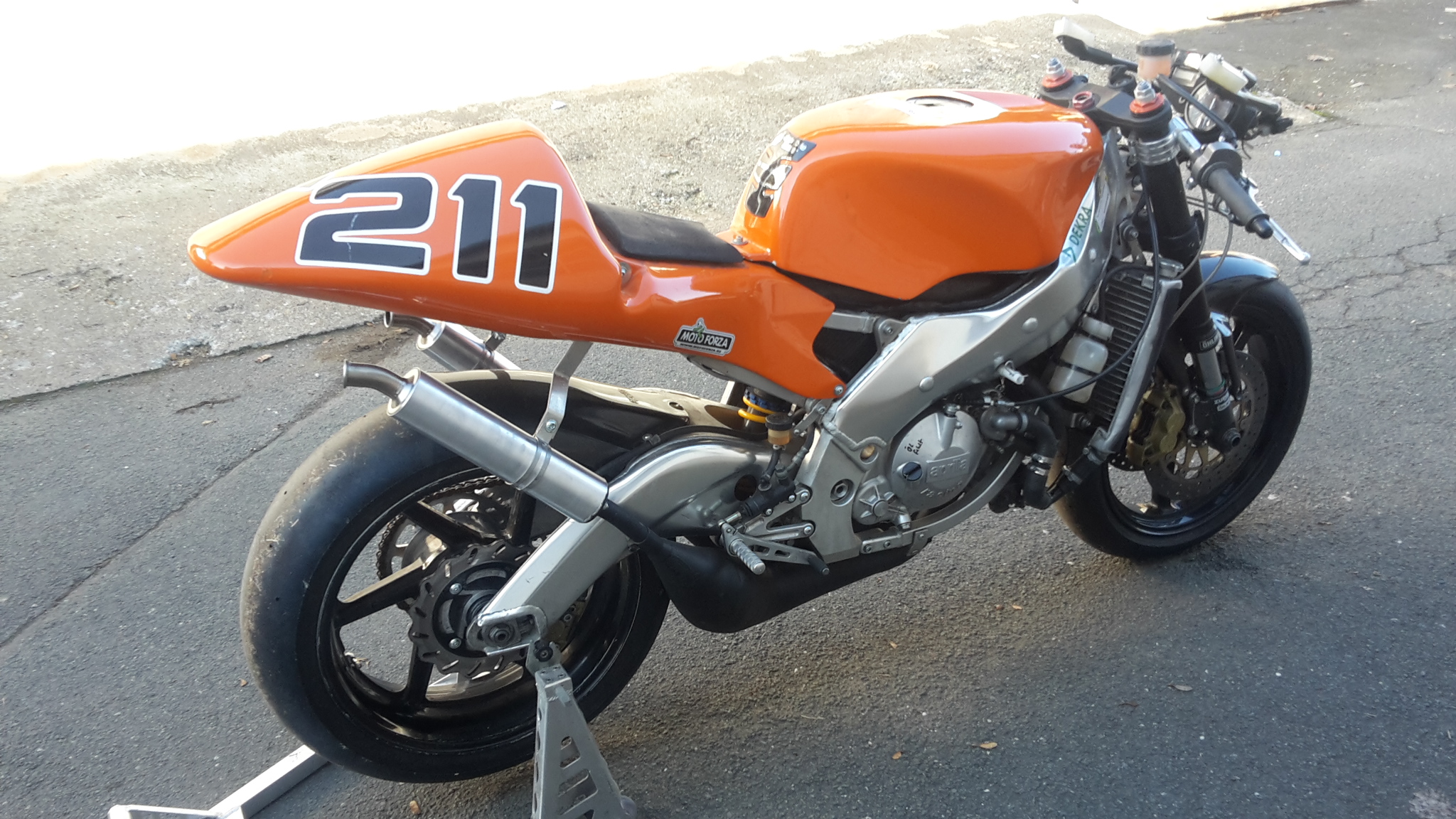

  • Rs 125 Standard 32 ps?
    Rs 250 Standard 28 ps?
    Mit nls powerjetund sämtlichen Kram?
    High tech sag ich nur
    was soll sowas?
  • :teacher:
    Tmx 38 (ohne pj)
    Carbon membrane
    Geänderte ansauggummis
    Airbox (eigenbau)
    Ignitech
    1teilige schieber (auf/zu)
    Jolly corsa
    Wössner 1ring kolben
    Köpfe mit geraden kerzensitz und wechselkalotten
    Zylinder und gehäuse optimiert
    ....läuft mehr wie anständig
  • Na siehste. ..gibt es noch irgendwelche Fragen? :daumenhoch
