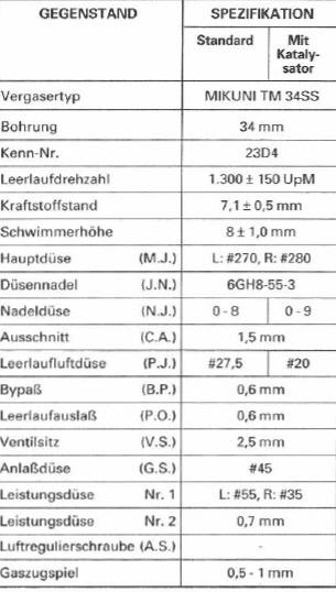

  • Hallo, wenn du tatsächlich eine VJ22A hast und noch die originalen Vergaser drin sind hast du die VM34SS. Ist wie meine Vorredner schon schrieben eine Zwitter, er hat kein Nebenluftgeraffel ist aber schon wie in der 22b ein 34er.
  • habe tasächlich eine 22a, aber die Gaser haben dasnebenluftgeraffel, dh diese komischen Solenoid teile, hab mich aber noch nicht daran getraut, never change a running system( Zumindest bis ich mal kapier wie das funtzt.
    aber das mit dem VM34SS hört sich gut an , oder Spooky was steht den in Deinem Lustigen Taschenbuch ?

  • Ja, steht da so.Hoffentlich klappt das mit dem Bild

  • @ Spooky. danke für das Bild, leider funtz das mit dem imageshack nicht
    @ Sebastian, Nein sind schon zwei, das Diagramm auf dem Airbox-Deckel ist
    das selbe wie bei ner 22b von nem kumpel.
    komisch finde ich halt das es zwei Einstellschrauben am Rahmen gibt, und nicht nur eine,
    auch die ovale öffnung Hhinten am Schieber ist seltsam.
