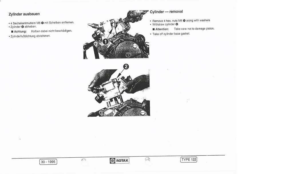

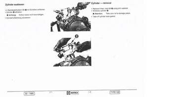

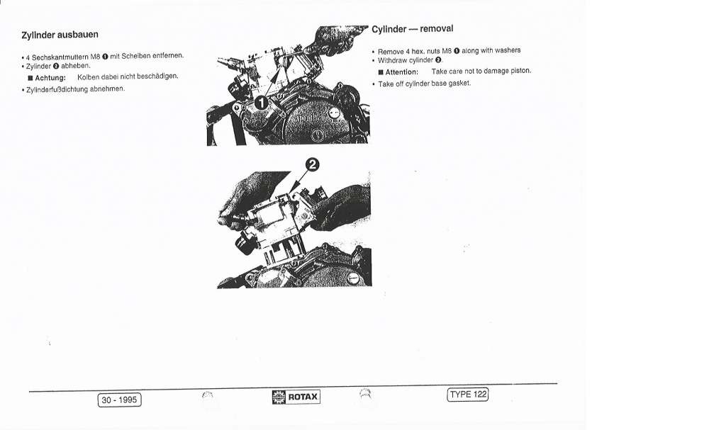

mh, ein foto im querschnitt des RS125 ASS wäre gut, dann könnt ich mir den winkel mal bestimmen wie er geneigt ist...........hat sowas zufällig jemand aufm Rechner ?

"mh, ein foto im querschnitt des RS125 ASS wäre gut, dann könnt ich mir den winkel mal bestimmen wie er geneigt ist...........hat sowas zufällig jemand aufm Rechner ? "
http://s5.directupload.net/images/070904/rIzjbMmZ.jpg
....vieleicht hilft Dir das was- den Winkel sollte man rausmessen können....
wenn nicht sorry !
michl
ah, das ist sehr gut, dankeschön!
