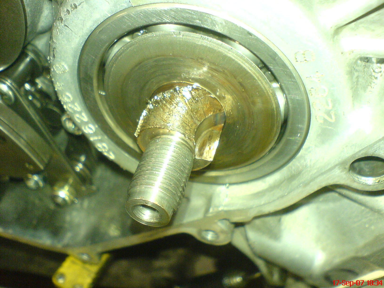

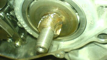

Doofe Sache
KW im Arsch
Die Mutter hatte sich mal gelöst und da hatte das Zahnrad leichtes Spiel.
Paßfeder und Zahnrad erneuert und noch 3 Rennen gelaufen.
Und jetzt fällt mir das fehlende Teil entgegen -
boa sei froh, dass dir das ding nicht so im rennen mal um die ohren geflogen ist!
mein beileid -
Na ja - das Teil ist mir entgegen gefallen als ich das rad abgezogen habe.
