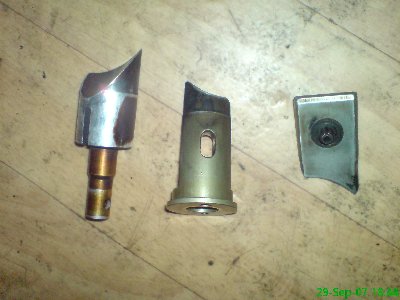

  • Nabend Jung´s ich habe mir heute eine rgv gelauft und sie ist von 91 (Lucky) und da sind angeblich die AS von FischerKFZ drin sagte er mir.... Nur ich wusste es nicht genau und habe sie mal ausgebaut und bilder gemacht könnt ihr mir sagen ob das die von FischerKFZ sind oder originale????? Und wenn ob sie noch gut sind???
    MFG Stefan
  • Es sind auf jedenfall verstärkte Schieber. Die wurden wohl komplett gewechselt, weil in den 91er Modellen noch Teile mit 4mm Stift und langen Nuten verbaut waren.
  • Danke schonmal für die schnelle rückantwort.... Sind die denn wohl noch gut???? Der stift war noch richtig fest...... Und wie oft muss ich die denn so kontrolieren und auf was muss ich noch so beachten????? (Inspektion)
    Danke schonmal :)
    Unterweg´s im Namen des Herrn!!!!! :daumenhoch
  • Der Stift sollte halt fest sein. Ausserdem sollte man noch auf Risse achten, weil der dünne Teil vom Unterteil auch gern abbricht.
    Am besten mit ner Lupe untersuchen.
