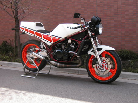

Auspuffanlage..
Bei den 350er TZs (F bis H) waren sie auch gekreuzt. Hatte vermutlich mit der Auslegungslänge zu tun.
Bevor jetzt wieder Fragen kommen:
La = Alpha0 x Cs x 1000 / 12 n
wobei Alpha0 = Kurbelwinkel in° über den der Auslaß geöffnet ist
Cs = Schallgeschwindigkeit im System (ca.520m/s)
n = Drehzahl bei HöchstleistungSo ziemlich das erste Mass, das ermittelt wird, wenn jemand nen Püff machen will.
cooles Teil
wo kommt der her Gresatz ? welche quelle ? -
Japan :D
selbstbau :D
