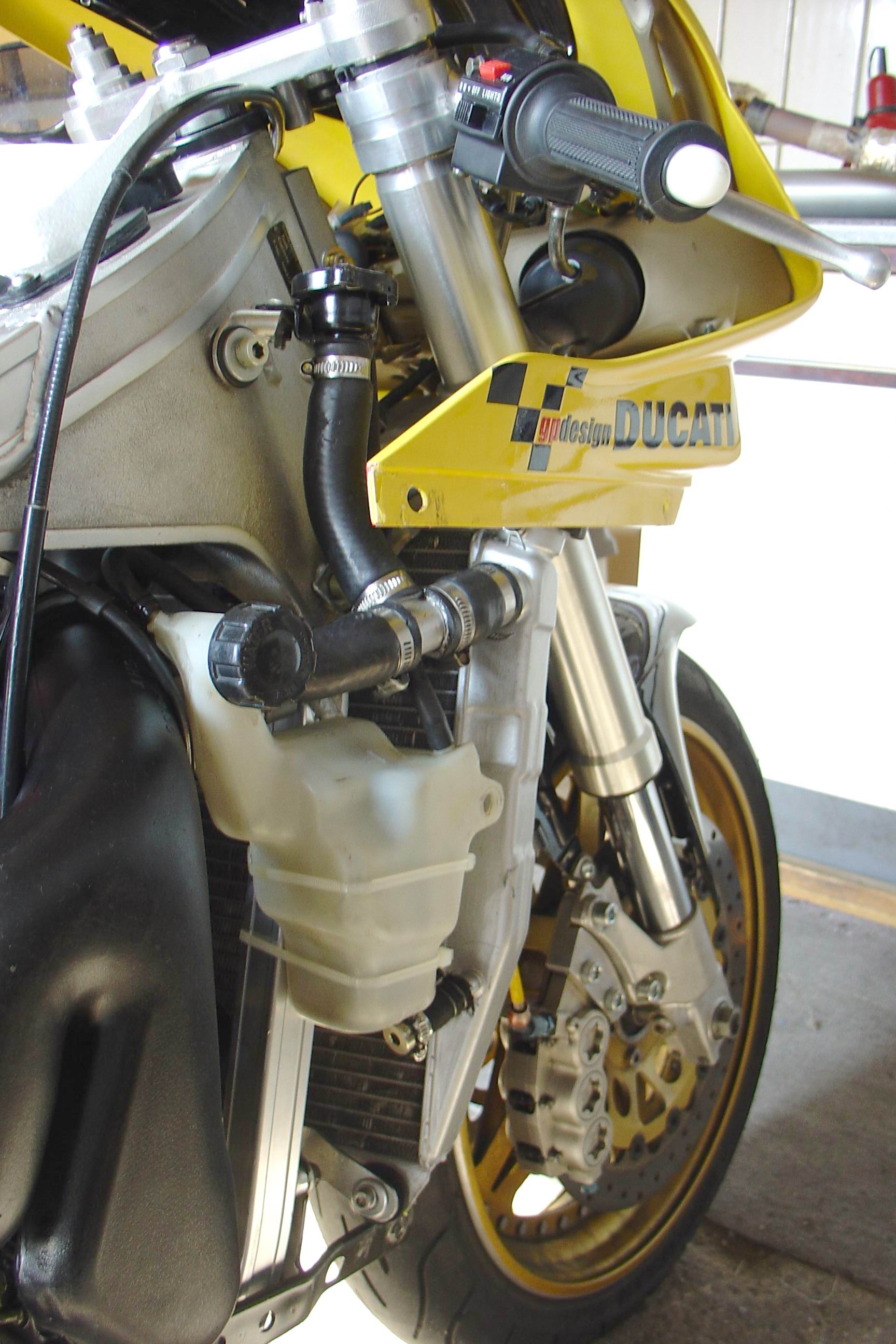

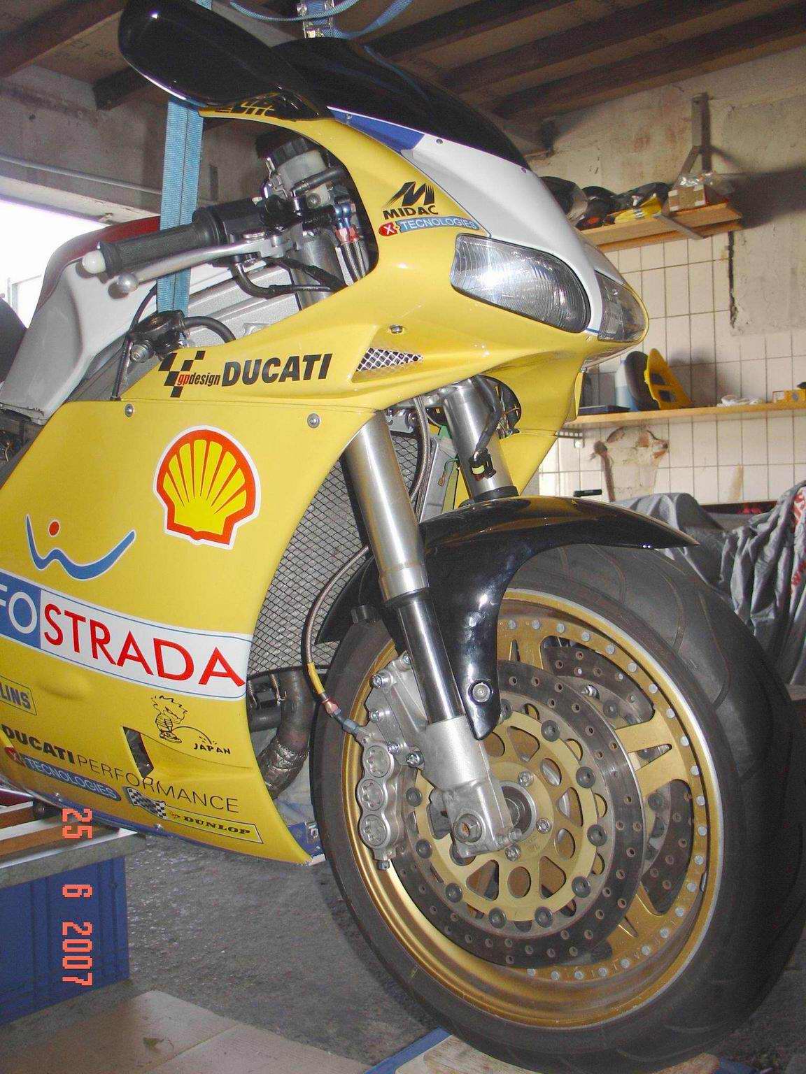

Hatte einmal RC30 und jetzt 916ér Verkleidung montiert.Interesse an grösserer Verkleidung :biggrin: Hätte noch ne passend gemachte
Richtung Duc. verkleidung günstigabzugeben... :
Dat iss mit grossem Kühler....
Grüsse
Micha -
