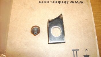

  • Hallo zusammen ,
    habe Euer Thema durch Zufall gestern gesehen. Könnte mir vorstellen hiermit ein bischen zur Diskussion beizutragen.
    Ich fahre seit dem Vorfall der auf dem Bild zusehen ist keine Fischer Schieber mehr!
    Den nächsten Satz habe ich vom Förster bezogen. Keine Probleme seit mehr als 13Tkm. Prima zufrieden!!!!!!!!!!!
    Schöne Grüße apeXDevil
