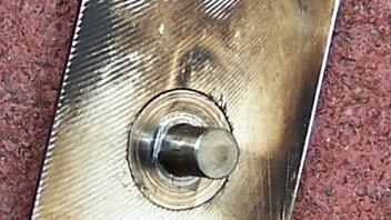

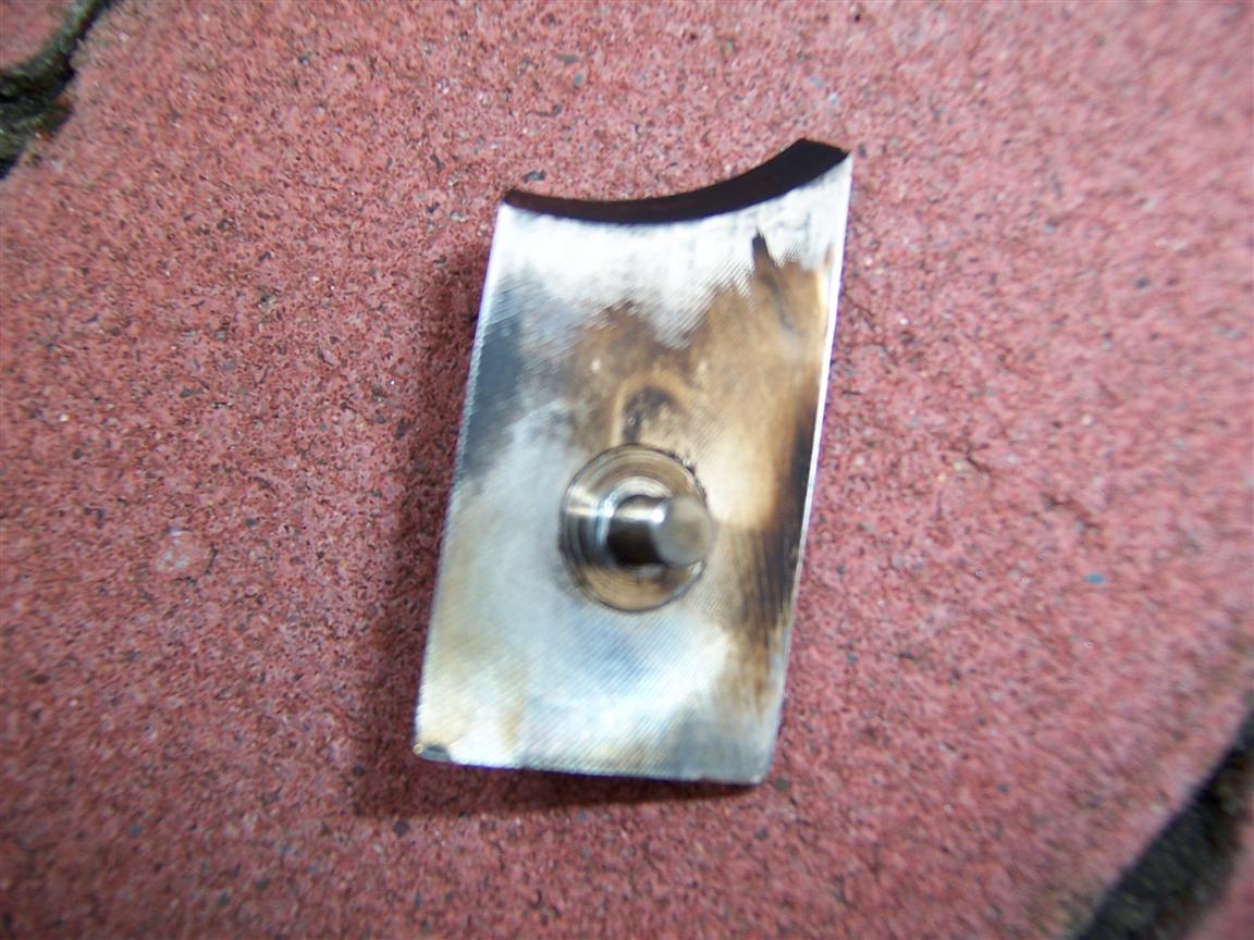

  • da ich meine rgv ja nun erst seit ein paar tagen habe, habe ich mich heute einfach mal an den ausbau meiner schieber getraut.... bzw. an den ausbau der unteren zwei um zu sehen was mir der vorbesitzer nicht genau sagen konnte, er behauptete nur das es verstärkte schieber aus dem netz wären, von "so ner" homepage....
    ich habe einfach mal zwei bilder der schieber beigefügt... so wie ich das mitbekommen habe und sehe, sind das doch die vom mirco, oder???
    soweit wie ich mich hier eingelesen habe, bleibt mir in dem fall doch eh nichts anderes über als diese zu einen der großen f´s zu schicken und wieder umbauen bzw. ersetzen zu lassen....oder???
    im übrigen sind die schieber grade mal vor ca 800km eingebaut worden
  • da scheint mir aber ein implantat eingesetzt worden zu sein!sind die stifte verschraubt?

  • für mich sieht das mittelteil wie ein fischer-mittelstück aus aus dem der doppelte spannstift entfernt worden ist und ein massiver eingepresst wurde.

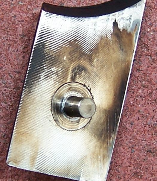

    hier noch einmal ein bild mit einer anderen auflösung

  • nein fischer nicht,ich meine nur das inlett ist vom fischer.wer den stift da reingepresst hat kann dir vielleicht der vorbesitzer sagen. fischer verwendet doppelten spannstift.

  • evtl Dunerschieber? Falls ja, dann kannst du die direkt ausgebaut lassen :)

  • das sind schieber mit einem starren mittelteil.(einteilig aus dem vollen gedreht)
    wer die gefertigt hat keine ahnung.
    fischer jedenfalls nicht.

  • sieht mir nach der zweiten "generation" der mirco implantate aus, sind zwei teile miteinander verschraubt/verklebt.... die haben bei mir knapp 200 km gehalten :mecker: würd mit denen keinen meter mehr fahren!!
    kannst direkt zum fischer schicken, der kann die mittelteile noch retten...
