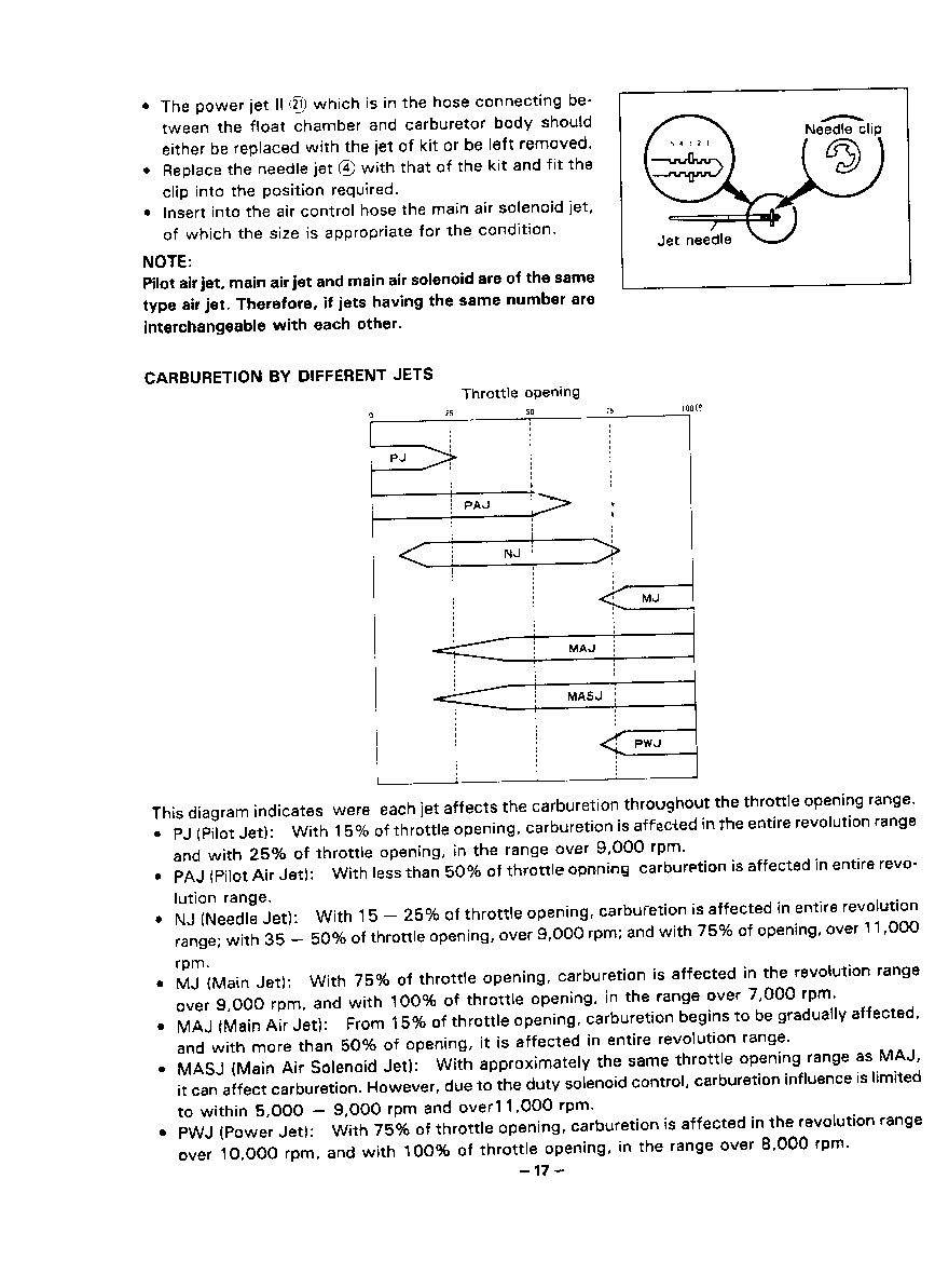

    Den Unterschied mit Leerlaufdüsen kompensieren geht nicht, die wirken in einem anderen Drehzahl/Last-Bereich. Irgendjemand hatte mal ein nettes Bildchen gepostet, wo die Wirkungsbereiche zu sehen waren.

  • in fritzles posting steht doch schon die antwort auf deine frage :nuts:
    und die 27,5 # ist keine teillastdüse sondern die leerlaufdüse! und die gibts in den größen 22,5 - 25,0 - 27,5
    Original von Fritzle
    Fritzle
    das hier ??
