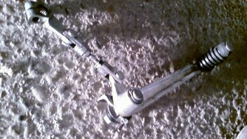

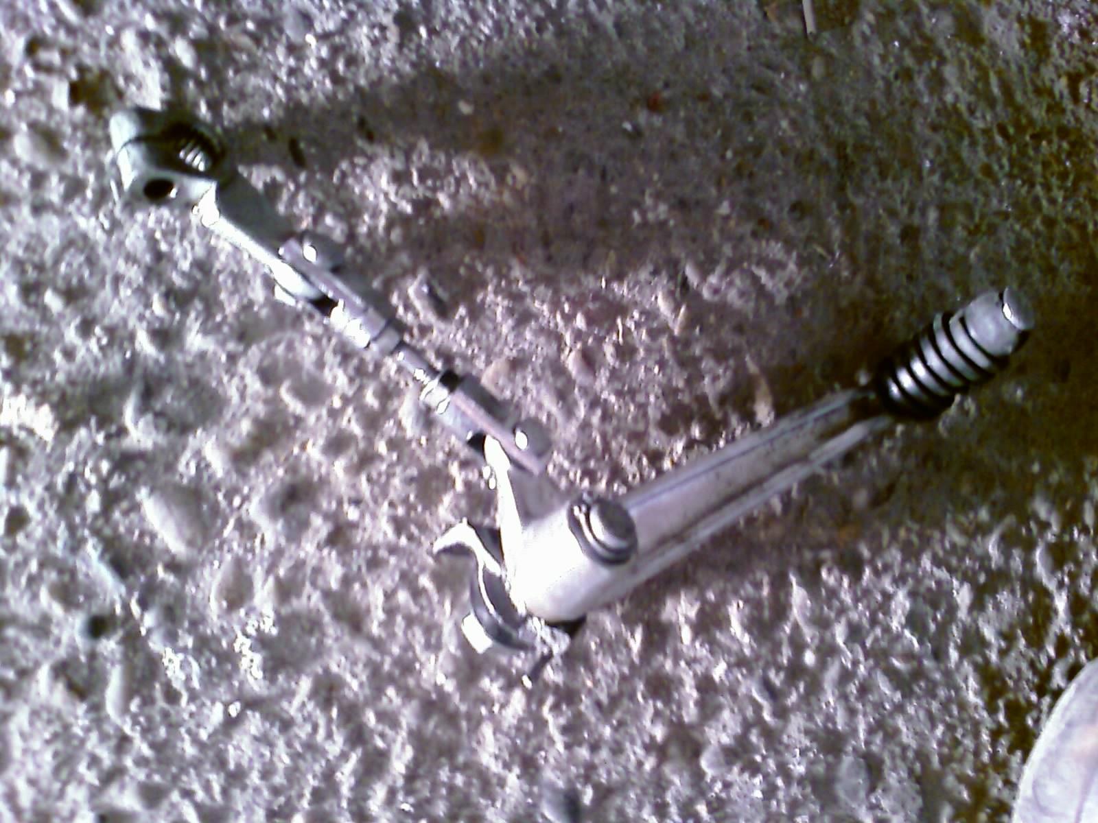

bei mir ist die schalthebelumlenkung vom Gehäuse abgebrochen, hatte schon mal wer dieses problem bzw. lösungsvorschläge? der hebel jetzt ist prov. von derbi-moped.weiters habe ich doch recht großes spiel an der welle wieviel ist normal?

Problem bekannt, aber noch keine Lösung. Schweißen probieren. Für Spiel: neue Buchse einsetzen.
@ natec: die Lösung hast du mit dem Direkthebel und zudem ist damit der Spiel auch weg
dann ist das Schaltschema umgekehrt.
nee, 1. Gang nach unten, selbst in Bayern...
stimmt :ooops:
müßte den hebel extrem kürzen und dann wird das schalten zum kraftakt. werde adapterplatte von seitenständer feilen....
@saurier
wie aufwändig ist der tausch der buchse? -
Es sind zwei Buchsen, die Spiel verursachen:
1. die Bronzebuche im Schalthebel selber, ausbohren, neue einpassen.
2. die kleine Kunststoffbuchse (Führung), bevor die Schaltwelle ins Gehäuse geht. Diese muß nur gegen eine genauere ausgetauscht werden. -

Such Dir einen guten Schweißer und lass es schweißen, habe ich auch gemacht und es hält einwandfrei. Habe es selber geschweißt da wusste ich auch dass es gut wird:-) Musst nur wieder entsprechend beischleifen ansonsten ist die Naht im Weg.
