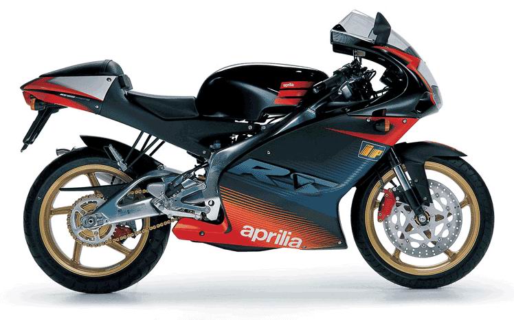

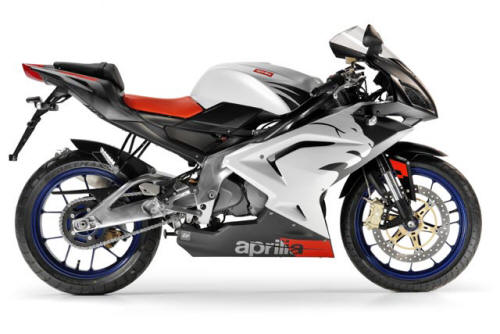

    PS.: Anbei zwei Bilder, damit ihr seht, was ich unter "alter" und "neuer" Version verstehe. Erstes Bild ist die "neue" und das zweite Bild ist die "alte"

  • erstes Bild is BJ ab 2006
    zweites Bild von 1999-2005

  • Alte Version geht von 1999-2005 (die mit dem runden Heck)
    Neue Version geht von 2006-2007. Wenn du eine '07er willst, kannst du ohne weiteres die Verkleidung der '06er montieren, macht dann aber mehr Sinn sich gleiche eine '06er zu kaufen.
    Die Verkleidung aber zwischen den Modellen -'05 und ab '06 untereinander zu tauschen ist nicht ohne weiteres möglich.
