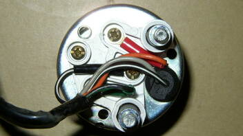

    bin gerade dabei das RGV-Kockpit von ner 22er auf einen RD/RGV-Umbau zu fummeln. Dabei habe ich gesehen, das die Temperaturanzeige mit der Zündung verbunden ist durch den orangenen Kabel.
    Kann das sein??
    Kann die Temperaturanzeige den RGV-Motor abstellen wenn der in den roten Bereich kommt (oder was soll das /täusche ich mich da)????

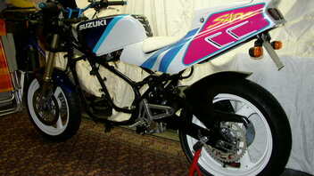

  • Hallo,
    mich würde interessieren mit was deine Sitzbank in "weiß" überzogen hast!!??
    Danke für deine Antwort
    Florian
  • Das Sitzkissen habe ich so wie es ist aus dem Ebay gekauft, das ist mit einfachem Kunstleder bezogen. Das müsste man eigentlich gut zu kaufen bekommen.
    Mal sehen ob sich das bewährt.
    Gruss Holli
  • hm, das sitzkissen in weiß
    das hat was....! magst da mal nen bild von der seite, bzw. seitlich von vorne machen???

  • also ich kann es zwar nicht zu 100% widerlegen, aber mein Tempfühler hatte mal ne Zeitläng öfter einen Massefehler und stieg dann ziemlich zügig in den Roten und dort dann so hoch er kam, also schon aus der Skala raus, Motor lief trotzdem weiter
    www.m-m-o.de
    Original von Holliheizer
    Hi,
    Bin kein RGV-Spezi , interessieren würde mich das aber. :nixweiss:
    Gruss Holli
    nein, kann sie nicht....

  • Temperaturmesser:
    - 12V
    - Masse
    - Temperaturfühler (Heißleiter gegen Masse)
