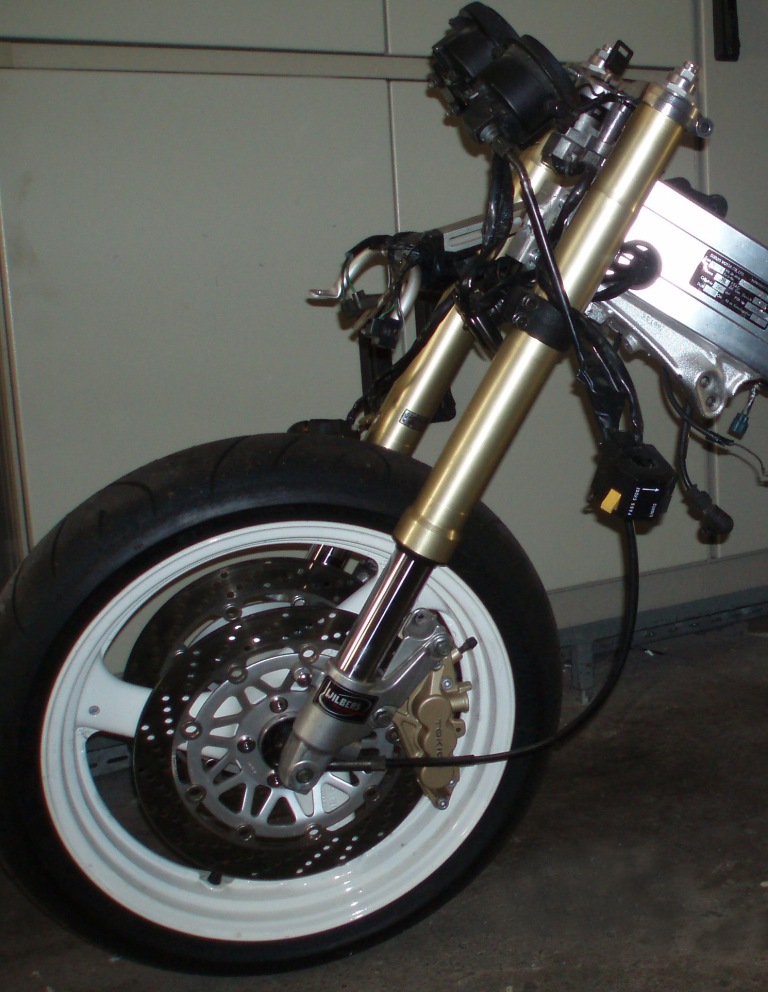

    @mistfinka.
    Bitte fahre die Bremsanlage nicht so wie auf dem Bild abgebildet.
    Das scheinen mir die 290mm Scheiben der VJ21A mit der Gabel der RGV zu sein.
    Der Belag liegt nicht voll auf der Scheibe.
    Wenn die Beläge mal zusammen kommen hast du keine Druckpunkt.
    Außerdem verkanten sich die Beläge so...
