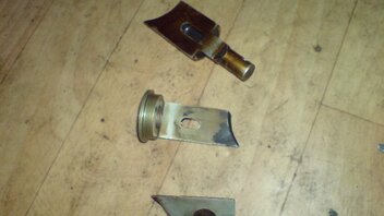

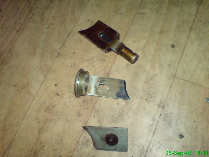

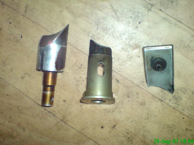

    mit falsch verstärkte schieber meinte ich diese hier
    http://www.zweitakt-forum.de/t…hp?threadid=16014883&sid=

  • Sieht auf den ersten Bilck wie vom Fischer verstärkte Originalschieber. Wenn die Stifte fest sind, säubern und ab dafür. Allerdings ist auf dem linken Bild die Beschichtung schon stark angeschlagen...
    Kenny McCormic hat die Eigenschaft, in jeder Folge zu sterben und trotzdem in der nächsten wieder da zu sein.
    Praktisches feature....
  • Danke schonmal!!!! Was heisst ab dafür???? Muss ich die wohl nochmal überholen lassen???? :nixweiss:
