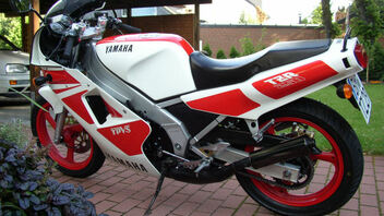

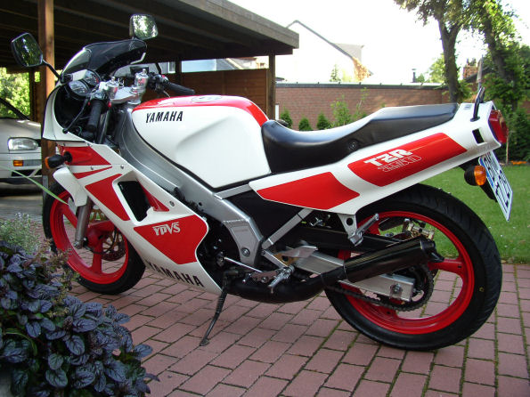

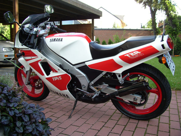

@salut Holli, ich dachte du hast die TZR verkauft..?
Das hatte ich auch mal vor. Aber so ein Mopped in dem Zustand gibt man eigentlich nicht her.
Zumal noch nie ein Volltrottel am Motor war.
Die wurde von einem älteren Herrn gekauft und immer schön gepflegt, so muss das sein
Gruss Holli
