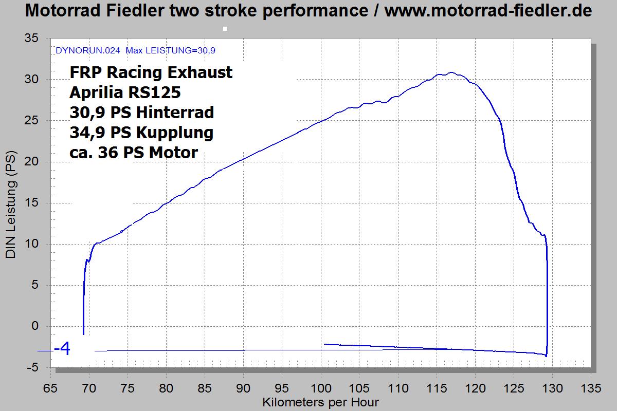

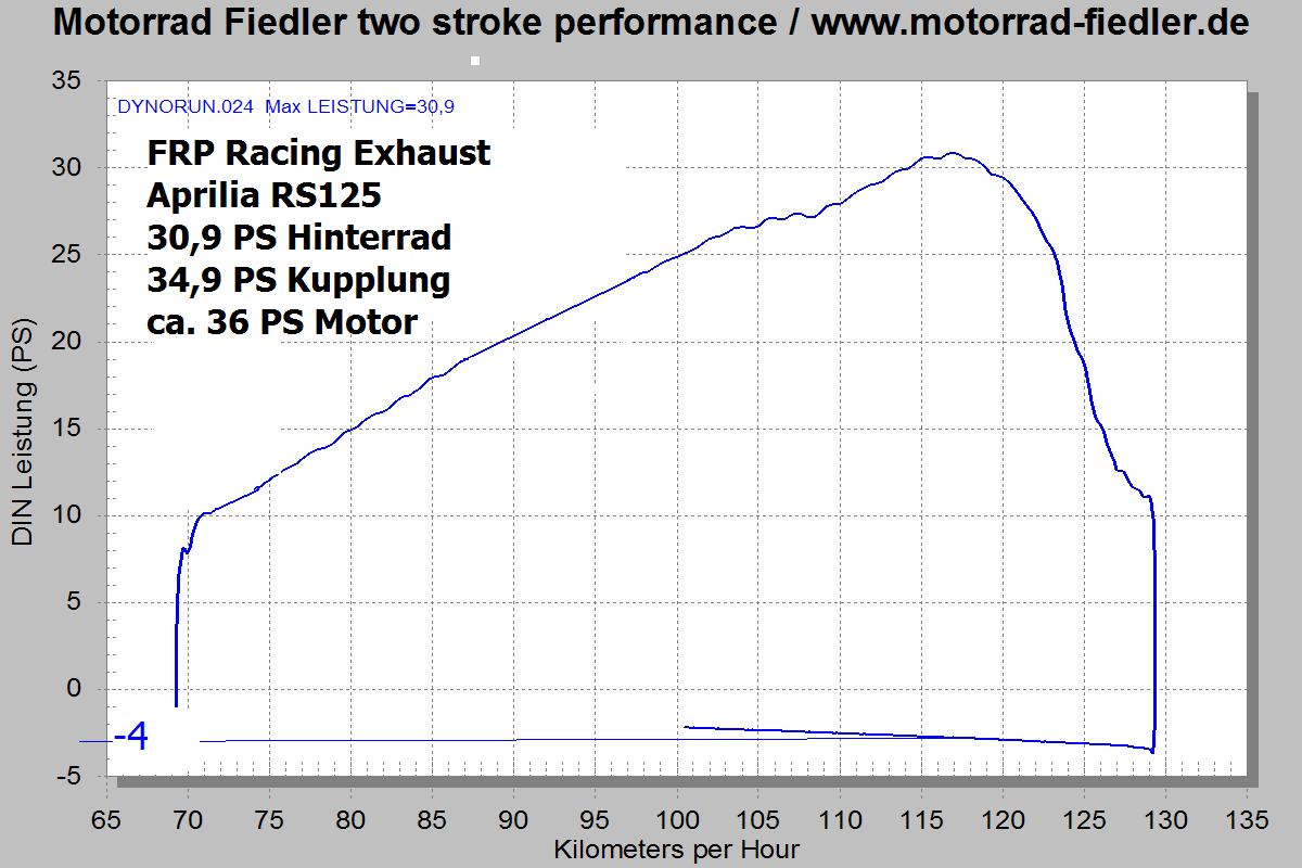

    Sie bringt in aller erster Linie Leistung, ein besseres Leistungsband (für mich), Wegfall SLS und KAT sowie eben die Gewichtsersparnis. Ist ja nicht nur die Anlage und 33,2 Ps am Rad können sich sehen lassen die mit der Originalanlage nicht drin waren. Optik war weniger der Fall, und Jolly sagte mir nicht zu. Sollte ja auch jedem selbst überlassen sein.
    Bist du mir da sicher, dass du diese Leitung am Rad hast?
    Wenn ja, schick mir doch bitte mal das Leitungsdiagramm, dass würde mich doch schon interesieren!
