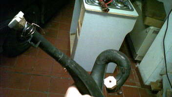

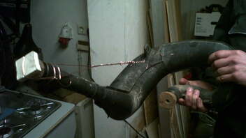

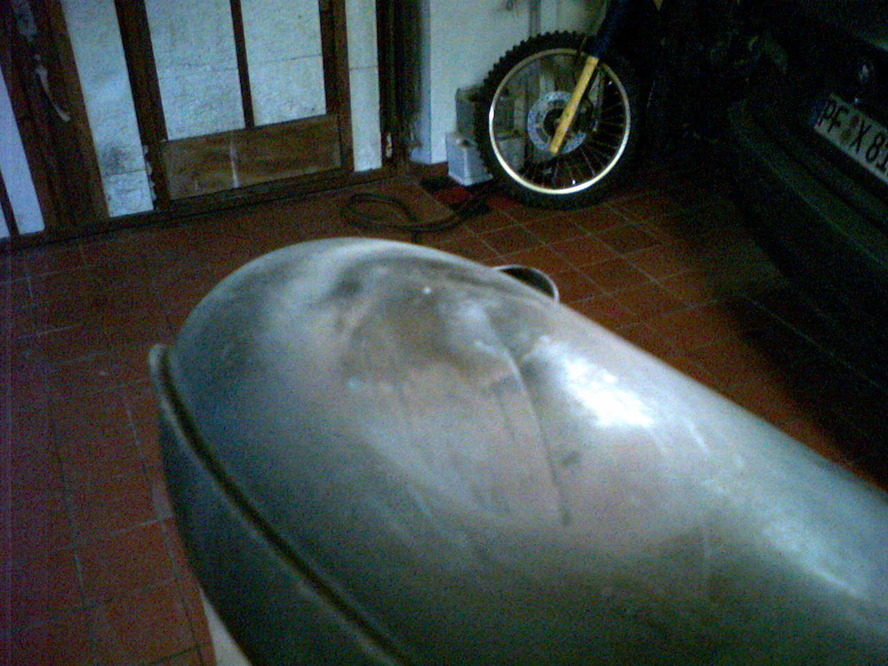

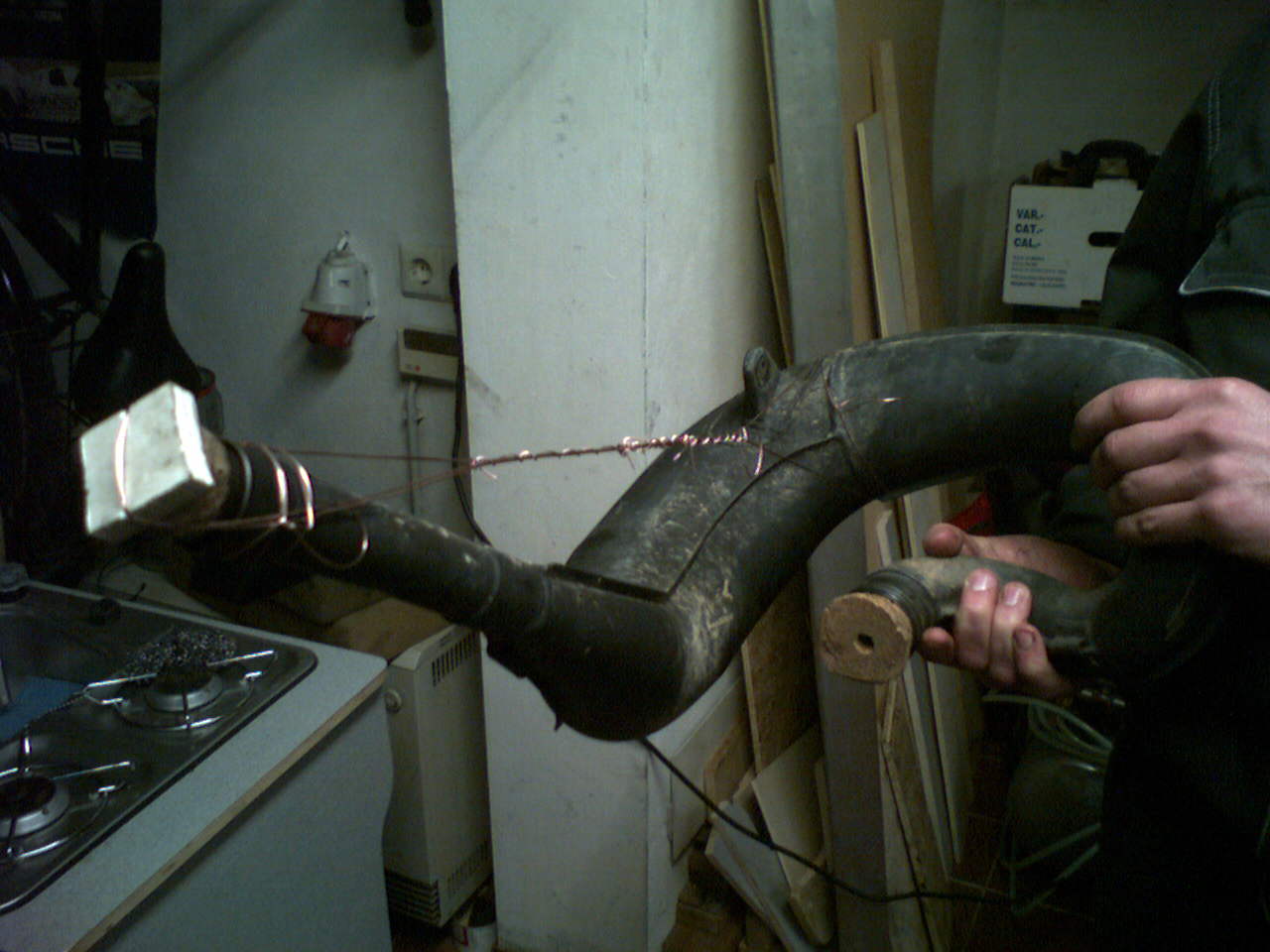

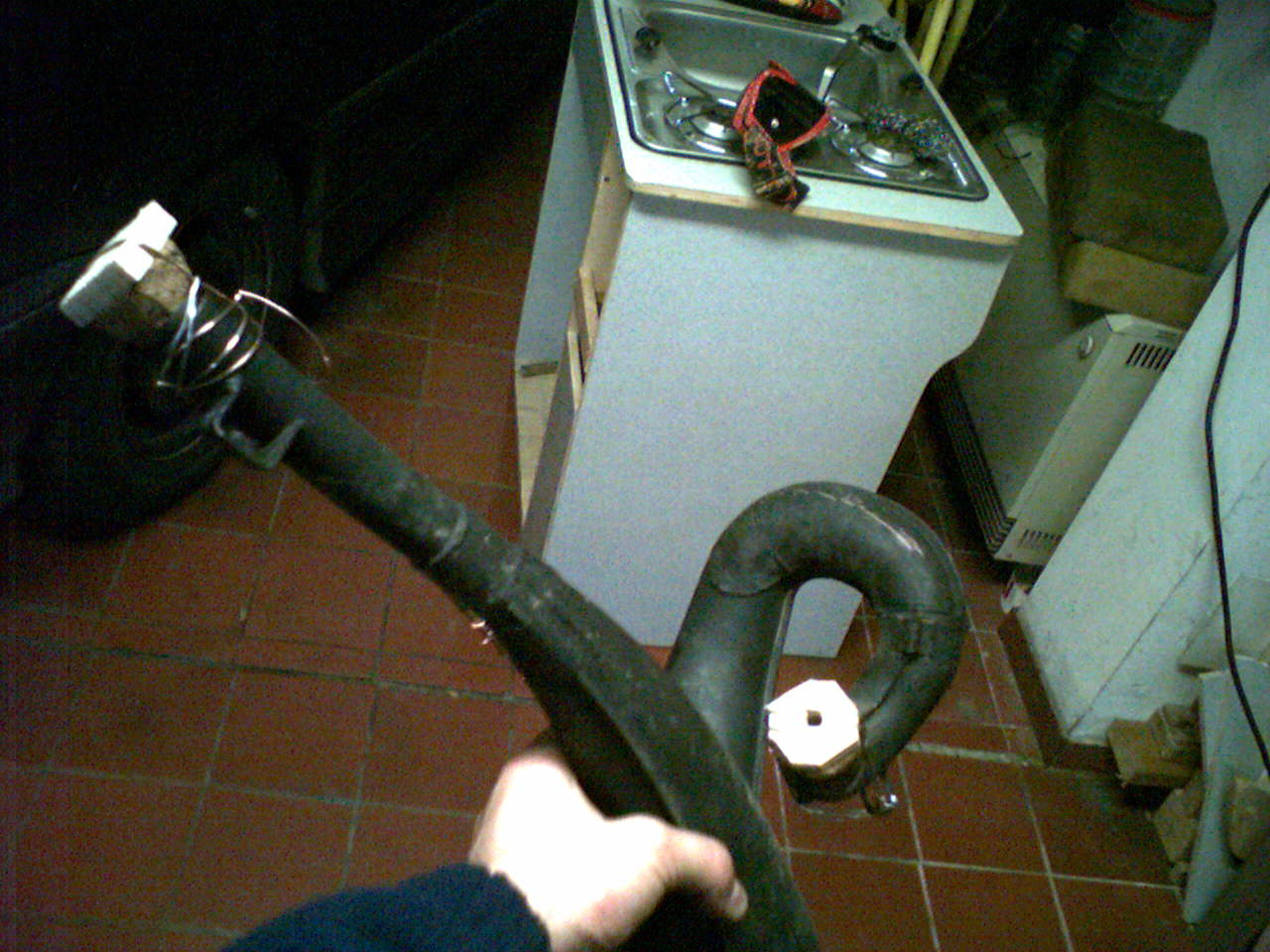

    danke, das hört sich gut an, gerade was den Aufwand angeht.., dass werde ich mal versuchen, allerdings sind da verdammt viele Beulen drin.... ich mach mal ein Foto...

  • ...einfach ein 2 mm Blech drauf gelötet....hinten wie vorne ...
    die die ich gemacht habe hatte so 8 Beulen von groß bis klein -alles wieder ok nach dem OP Besuch :biggrin:
