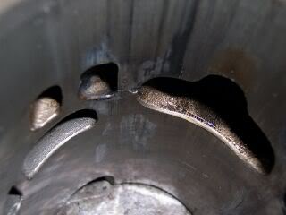

    Original von Manuel
    schweizer Zylinder = nur 7 Kanäle und weniger Leistung
    Ach ja, die Auslassteg-Diskussion...sollte man woanders führen :face_with_tongue:
    Es soll ja Zylinder mit 4 Nebenauslässen geben :nuts:
