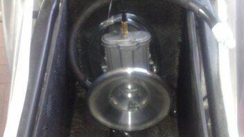

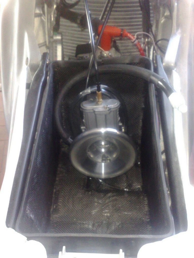

    ich hab mir mal die Tage testweise nen Trichter für mein Keihin Vergaser gedreht. Hab kein plan ob die Form uws. passt aber ausschaun tut er ganz gut wie ich finde...
    Leider gibts irgendwie nirgendwo Formeln zur Berechnung von solchen dingern.
    Ich hab einfach den Verlauf des originalen Vergasertrichters weiter geführt. Der Originale Vergaser hat bei 1mm länge 1mm Steigung.
    Hier ma Bilder davon.
    Des teil würd ich dann in meine Airbox mir rein baun... So müsste man ja dann den vorteil einer Airbox und den vorteil eines Ansaugtrichters in einem haben oder?! :nixweiss:
    Was haltet ihr davon und was könnte ich besser machen?

  • du hast bei dem trichter einen fehler gemacht, der den nutzen stark schmälert - der direkte einlaufbereich ganz am anfang des trichters sollte wie "umgestülpt" aussehen und nicht zylindrisch bzw. einfach eine kante.
    nur dann kann das gas mit der geringsten wirbelneigung den weg in den vergaser finden.
    Ach du meinst die äußerste Kante sollte nach außen abgedundet sein... Stimmt etz wo dus sagst...

  • das ist ja nicht schlimm, dreh dir zum testen einfach einen ring, den du mit sauberem übergang an den trichter punktest/klebst. wir haben früher an der hochschule strömungsversuche gemacht, das brachte bei gleichem unterdruck unglaubliche 10%mehr durchsatz!
  • Joa dann werd ich mir da dann nochmal was dran drehn... Danke für den Tipp! :daumenhoch
