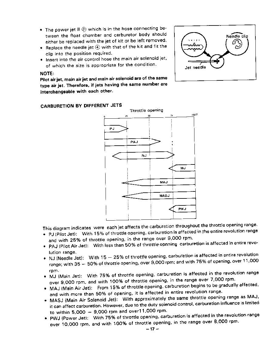

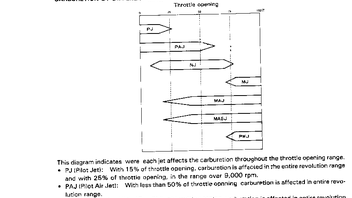

    und ich sags nochmal, die sachen aus dem kit-manual sind nicht auf unsere strassen-mopeds übertragbar.
  • ich habe hier noch nen paar downloads aus dem alten zerstörten forum, eventuell kann das ja ein wenig helfen....
    ist zwar auch aus dem kit manual, dafür aber mit ein paar nützlichen zusatzinfos

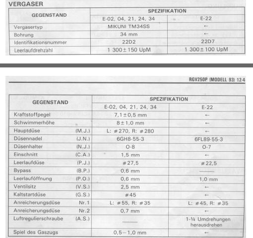

    Mit meinen dicken Düsen vom Förster (300/310) stottern spätestens ab 9000 (morgens, 10°) bzw. 6000 (Nachmittags, 20°). Definitiv zu fett, zu mager scheidet wegen schlimmer wenn wärmer und der fetten Grundbedüsung für mich aus.
    Nun, wenn ich dann die Schläuche vom NLS zum den Magnetventilen (habe 2 drin, wie bei der RS) abziehe und ein paar HDs reinmache (~1.4mm) habe ich ja MAJ von #0.6 im Vergaser und #1.4 dazu, macht vom Querschnitt ~1.7.
    Nun läuft der Apparat kalt 1a, warm mit leichtem Stottern. Spricht für mich dafür dass das Gemisch megerer wurde.
    Gruß, J-C

    Zum Thema MAJ größer = fetter oder magerer hier eine interessante Diskussion:
    http://www.rgv250.co.uk/forums/index.php?showtopic=30496
    Allgemeiner Tenor: Die einen glauben an das was das Kitmanual schreibt, die anderen an das was sie selbst ausprobiert und herausgefunden haben... Die haben allerdings (genau wie ich) herausgefunden dass grössere Luftdüsen MAGERER machen :nixweiss:
