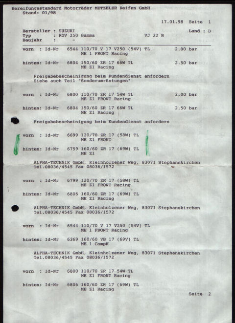

  • Bei der RGV ist im Brief auch 110/150-er eingetragen. Selber fahre ich auch 120/160-er.
    Ich bin da zu meinem Suzuki-Händler gefahren und der hat mir kostenlos eine Freigabebescheinigung gegeben. Diese Bescheinigung muß ich stets bei mir tragen; eintragen brauch ich das nicht. Der Tüv – Mann hat das so durchgehen lassen.
    Im Anhang befindet sich die Bescheinigung. Ich hoffe man kann das erkennen.
