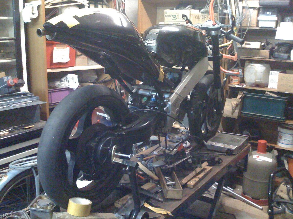

  • Naja, gibt schon noch einiges Zu tun.
    Aber Gewichtstechnisch: Ich bin mit dem AF1 Zeugs deutlich leichter unterwegs wie mit dem RS Fahrwerk. Merkt man deutlich wenn man alleine mal die Felgen in die Hand nimmt - da liegen welten zwischen, obwohl das AF1 Zeugs auch noch serienschrott ist :D
    Jedenfalls such ich mir für vorne noch ne 300er Wave scheibe - dann kann ich den Brembo P4 Sattel fahren ohne mir nen Adapter schnitzen lassen zu müssen. Ansonsten komm ich eben nicht drum herum :nixweiss:
    Das Heck ist grade in Arbeit, Der Motor bekommt im laufe des Winters noch 'n neuen Kolben. Wenn die Verkleidung da ist, gibts 'n Geweih aus Alu, Drehzahlmesserhalter aus Kohlefaser - wenn die Verkleidung sitzt, wird die neue Airbox gebaut und im Februar gehts aufn Prüfstand :smiling_face_with_sunglasses:
    Hier nochn Bild wie's mal aussehen soll:
