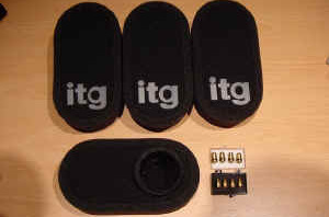

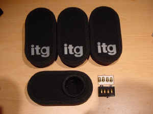

    Original von Silvio63
    .... bei diesem stark geöffneten Luftfilter?
    Gibt mit Sicherheit ein schön dumpfes Ansauggeräuch.. :red_heart:
    Diesen Deckel auf " originale Vergaser "... die Düsengrösse würde mich auch interessieren.. :ichsagnix:
    ... sollte aber einigermassen sicher sein..sc

    das problem bei den ganzen luftfiltern, die direkt verbaut werden (siehe fotos) ist,
    der motor bekommt warme luft! (erwärmt von auspuff, kühler und motor)
    wame luft enthält weniger sauerstoff und kostet leistung. so einfach.
    deswegen der modifizierte original luftfilter.
    mit airbox schaut die sache dann schon wieder ganz anders aus.

    größt möglicher ausschnitt. so groß wie die öffnung im schaumstoff.
    wie oben schon geschrieben,
    das vergaser set-up paßt nur für diesen motor bzw. motorrad und kann für andere rg500 nicht übernommen werden!!!
    das hängt von so vielen faktoren ab die alle zusammen spielen müssen.
    ua.
    -verkleidung (z.b. herrscht bei der originalen verkleidung ein unterdruck hinter der kanzel, bei meiner nicht!))
    -abstand tank zur luftfilteröffnug
    -form des tankbodens im ansaugbereich
    -bearbeitung des luft filters
    -filtermaterial
    -mit oder ohne filteröl
    -mit oder ohne flammsiebe
    -mit oder ohne schläuche für vergaserentlüftung
    -steuerzeiten/tuning
    -auspuffe
    -vergaserduchmesser
    -zündkerzen
    -benzin (der elf mits46 hat zb. einen höheren sauerstoffanteil wie der normale tankstellensprit)
    usw.
