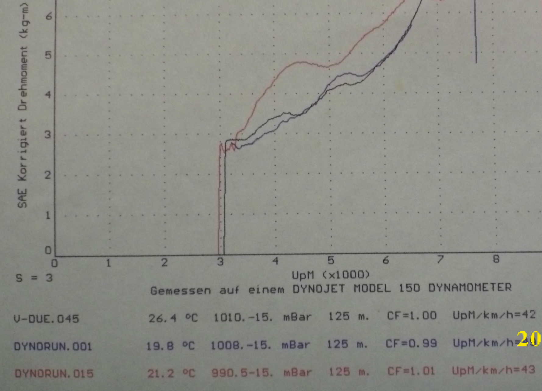

  • Hallo Stephan,
    natürlich ist Drehmoment unter 5000 vorhanden aber für die Übersetzung ein wenig dünn, und ab
    6500 etwas zu steiler Anstieg ( jedesmal Vorderrad in der Luft)macht zwar Spaß, aber nicht schnell.
    Hier mal die Erstmessung mit neuen KTM Zylindern, sonst alles wie vorher.(Sprittmenge,Zündung,Serienauspuff und Auslassschieber geschlossen)
    Wenn es fertig Abgestimmt ist zeige ich mal ne ganze Kurve.
    Rot: Mein Moped, KTM Zylinder
    Blau:Mein Moped, Bimota Zylinder
    Schwarz: Vorführer vom damaligen Importeur
    Gruß Volker
  • sieht ja echt interessant aus...ich möchte allerdings erstmal mit meinen originalen Zylindern fahren, obwohl es wirklich schön zu wissen ist, das es noch weitere Umbau-Optionen gibt :D
