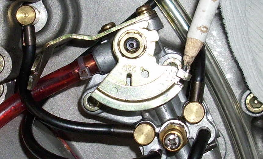

    Die Ölpumpe muß ich wohl auch nochmal einstellen, sie qualmt ein wenig auch wenn sie warm ist...gibts da Markierungen ? im Handbuch habe ich nix dazu gefunden....
