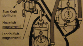

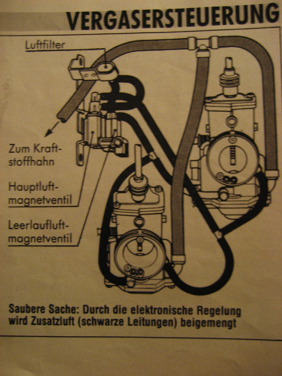

  • Hi!
    Wenn du vom Luftfilter her auf die Vergaser schaust:
    - Schläuche links raus gehen zusammen und dann auf das Leerlaufventil (links am Rahmen)
    - Schläuche rechts raus gehen einzeln an je ein Hauptluftventil (links am Rahmen bzw oben an Gaszuverteilerbox).
    - Links am Rahmen gehen die Schläuche nach den Ventilen zusammen auf ein Filter
    Das Bild vom Dansan gilt nur für die 91-er RGV :nuts:
    Du hast im Vergleich zum Bild eben noch das 2. Hauptluftventil an der Gaszugbox und die beiden Vergaser haben getrennte Hauptluftsysteme.
    Hope that helps
    J-C

  • Dann hoffe ich zumindest,dass die darstellung auf meiner airbox die richtige ist,ansonsten hab ich es auch falsch angeschlossen.
  • @ Dansan: Sollte passen, auf der 93-er Airbox ist n anderes Bildchen drauf :D
