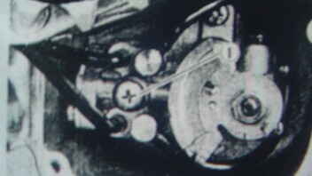

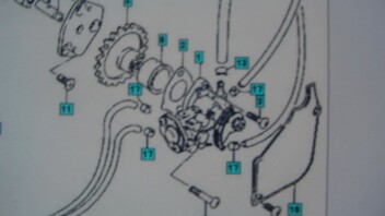

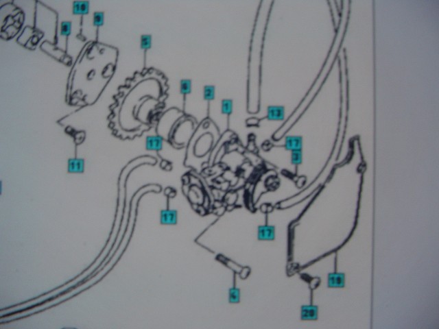

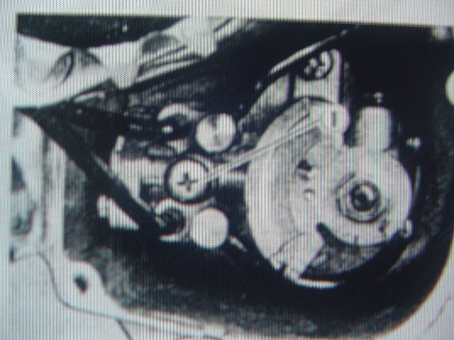

    Nun, seid 3 Tagen verliert meine RGV250 (22B), wertvolles zweitaktöl, grins!
    Also, die Verkleidung ab und nachgeschaut: die Dichtung der Entlüftungs-Schraube ist kaputt.
    Nichts einfacheres als das- dachte ich zumindest. Der freundliche Suzi-Händler sah mit mir die kompletten Microfishe durch und zu meinen Erstaunen= anscheinend gibts die Schraube garnicht an der Ölpumpe, grummel.
    Hänge mal zwei Bilder an, einmal die Explosionszeichnung und einmal ein Bild aus dem Werkstatthandbuch, worauf man die Entlüftungs-Schraube (Kreuzschraube) erkennt.
    Kennt jemand die Bestellnummer, oder kann mir weiterhelfen????

    Wahrscheinlich musst ne neue Pumpe kaufen :nuts:
    Aber warum der Aufstand: Hol dir doch ausm Kfz-Handel oder sonst wo her einen passenden Kupferring und fertig :nixweiss:

  • Es gibt nämlich leider keinen Kupfer-Ring, der 5mm Aussendurchmesser hat und in der Mitte ein Loch von 3mm, meines Erachrtens nach
  • Ich habe noch eine komplette, funktionstüchtige Ölpumpe hier; die kannst Du für kleines Geld haben.
    Bei Interesse PN.
  • Wegen einem Kuperring eine neue Pumpe? :nuts:
    Selbst ist der Mann, Locheisen mit passendem Durchmesser und eine dünne Kupferplatte!
