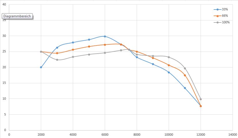

  • Hallo,
    ich hol das mal wieder raus.
    Mich interessieren die Zündkurven bei unterschiedlichen Gasgriff Stellungen. Hat jemand die Kurven parat? Wäre super. Danke.
