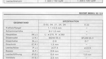

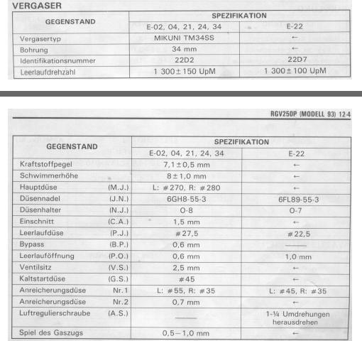

    Habe bei meiner 91er RGV VJ22B einen vergaser drauf 22D3
    Kann ich jetzt auch einen 22D7 Vergaser ohne probleme fahren
    oder gibt es da probleme
    Danke und Gruss
  • Das war die Antwort auf Deine Frage....warum solltest Du keinen 22 D7 Vergaser fahren können, wenn er richtig abgestimmt ist?!?!
  • wenn der vergaser original bedüsung hat, solltest du ihn eigentlich ohne probleme fahren können,
    dennoch, solltest du dir das kolbenbild anschauen um ganz sicher zu gehen
    William Faulkner 1897-1962
  • Hallo mal recht vielen Dank
    werde es mal probieren, ist ja nur für ein paar Tage
    original bedüst ist der auch gruss
