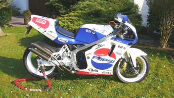

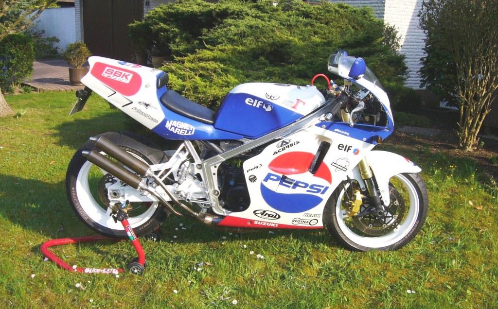

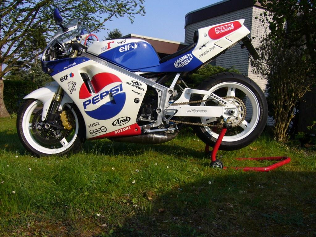

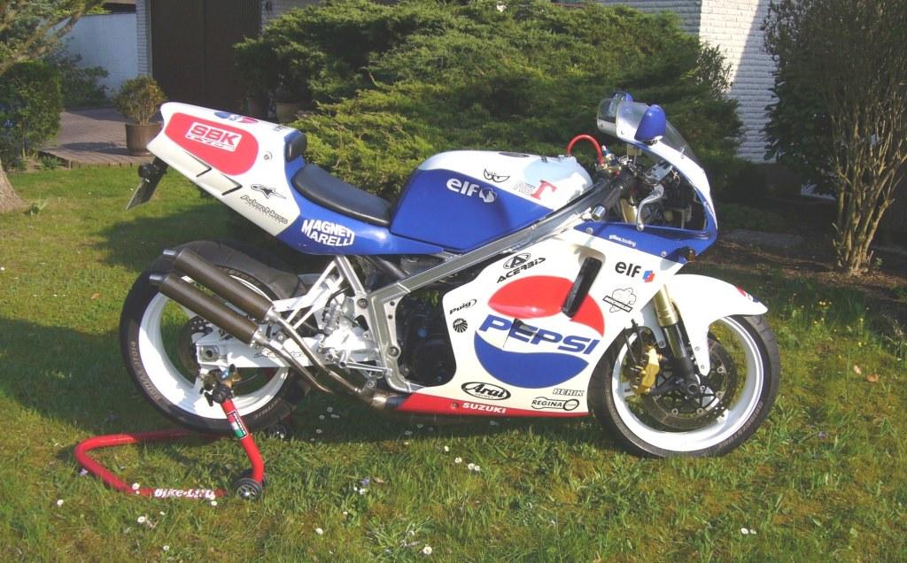

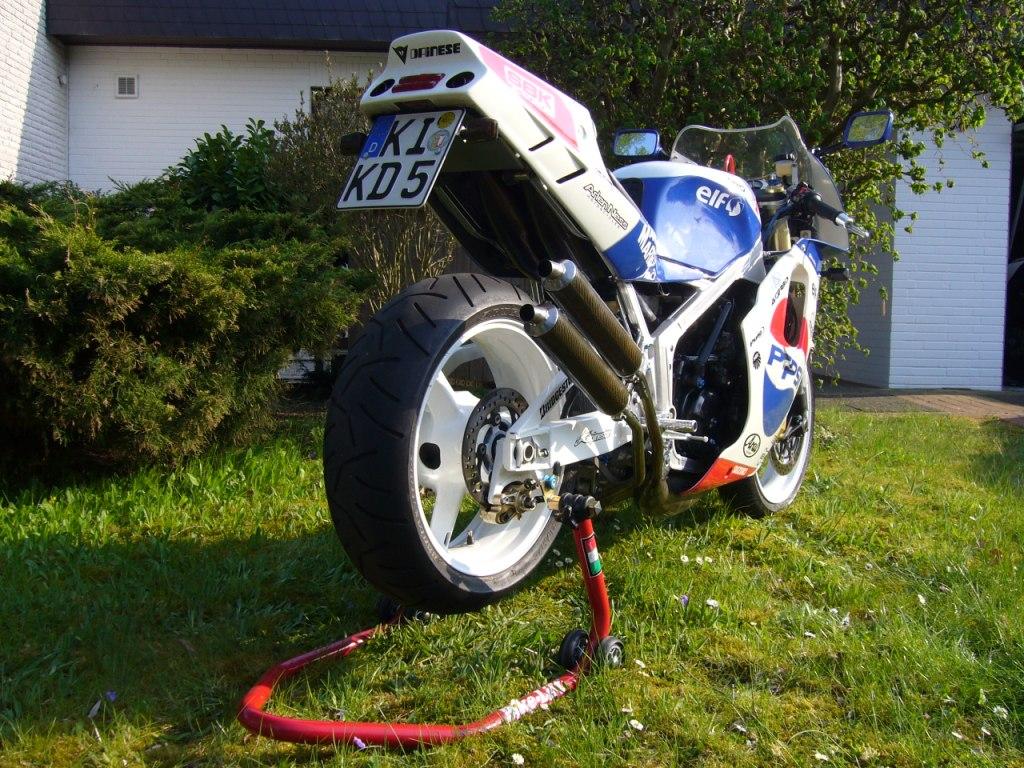

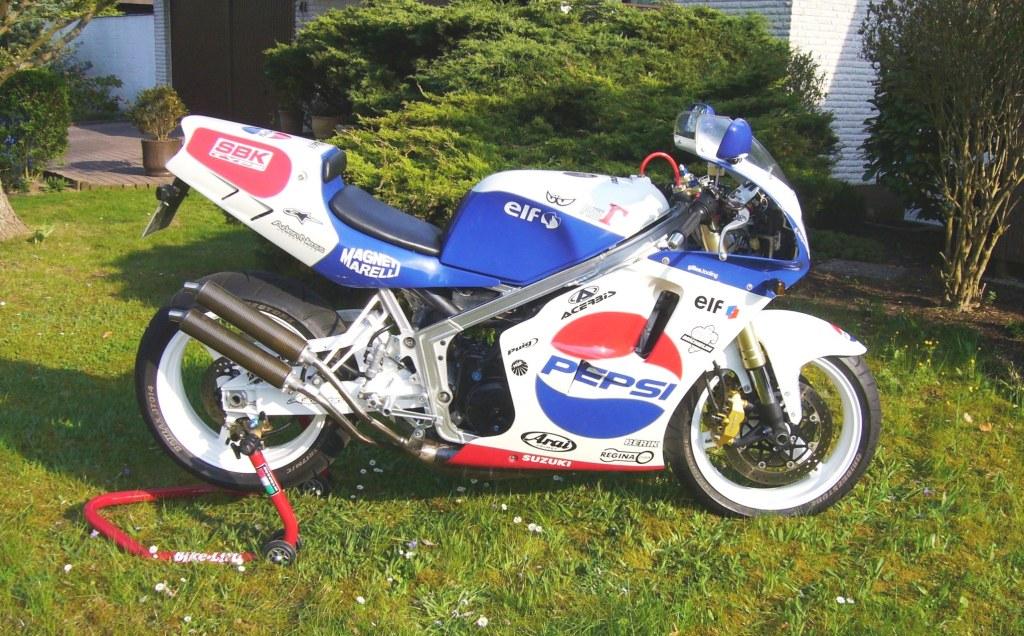

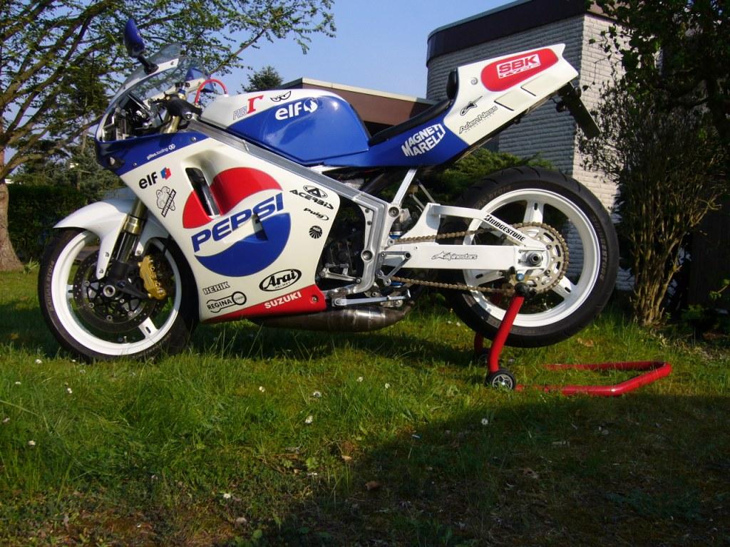

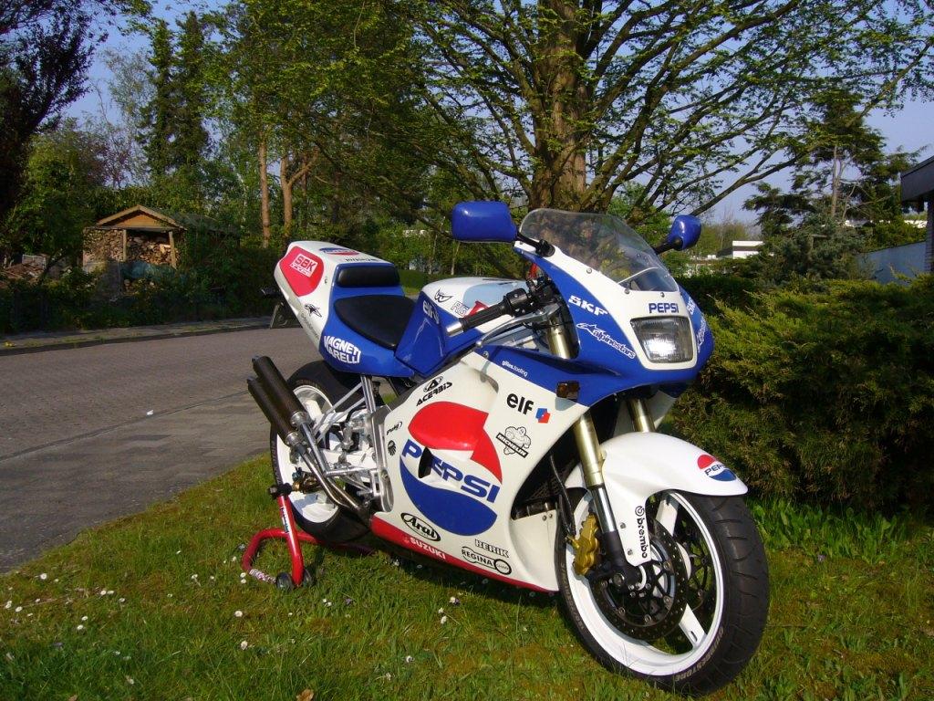

hab meine RG 500 jetzt endlich fertig. Anbei ein paar Bilder.

Hi Valeska,ein echter Traum auf zwei Rädern!!! Hast da nen lecker Moped am Start!!!
Ich gehe mal davon aus, dass es sich genau so gut fährt...na dann viel Spaß damit!
LG
Das Fahrwerk benötigt noch n bisschen Feinarbeit.
Der Radstand ist etwas länger als original; dadurch liegt sie sehr stabil ist aber leider etwas weniger agil beim umlegen. Das Verhalten in der Kurve ist dafür durch die K5 Gabel und Schwinge natürlich echt lecker.Beim Federbein musste ich noch ne etwas weichere Feder einsetzen, da die Umlenkung ne andere Geometrie hat.
Anbremsen ist echt schnuckelig mit der K5 Gabel, den Bremszangen und der Radialpumpe. Insgesamt bin ich mit dem Fahrverhalten zufrieden.
Der Motor ist auch etwas :o) modifiziert. War letzte Woche mal auf der Autobahn. War echt verblüfft, denn selbst nach Fahrradtacho war sie echt flott unterwegs. Hab Sie allerdings nicht ganz ausgefahren, da sie doch sehr hoch gedreht hat und ich nicht all zu lange im roten Bereich rumeiern wollte.
