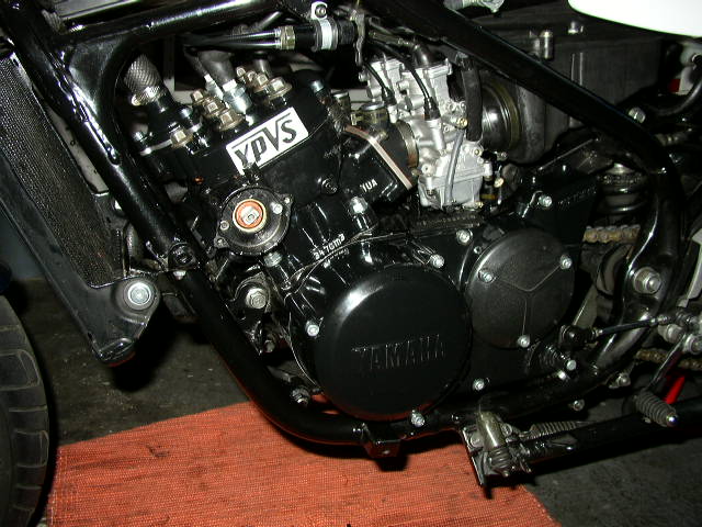

  • Gre, nimm doch lieber die RGV-Vergaser vom 91er Modell. Die bekommst Du gebraucht und hast die Gewissheit, daß sie auf der RD funktionieren
  • Fährt du sowelche auf deiner RD?
    Der Tip mit den RGV Vergasern ist aber kein Tip, da man erst das Nebenluftsystem stillegen muss und neue Nadeln, neue Düsenstücke und neue Düsen nebst Powerjet brauch.
    dann kan man ausgelutschen Kacke, die..... :ichsagnix:
    Das kann ich ( nach eigenversuch) nicht emfehlen.
    Dann schon eher TM 35
