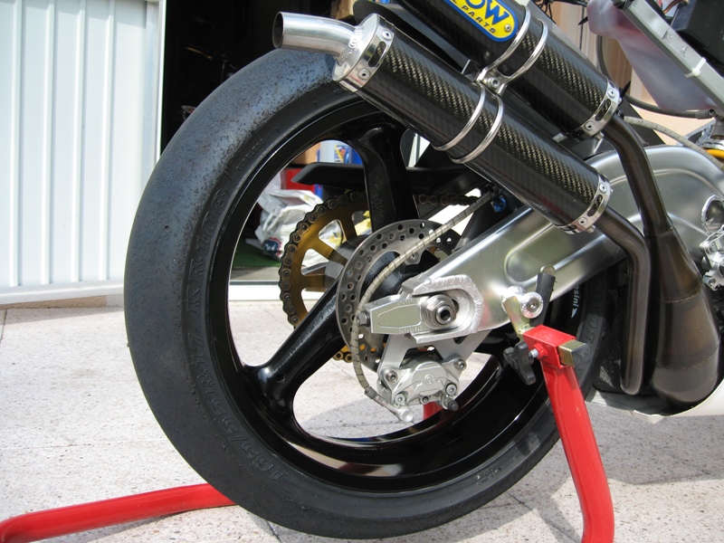

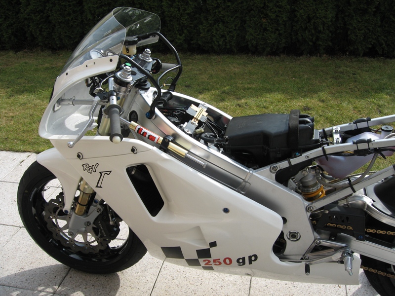

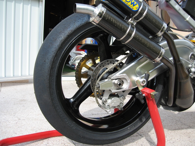

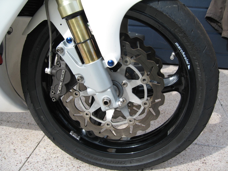

  • Hallo Robby.
    Schönes Bike, ich kenn Sie ja vom Motorwechsel in Brünn damals....
    Auch meine Einstellung kennst Du..... es kann garnicht leicht genug sein, und ich sehe ausser dem Rahmenheck schonnoch ein paar Teile auf den Fotos, die man leichter ausführen könnte....*grinz*
    An Titanschrauben hast Du ja nicht gespart! Am Rahmenheck sind die aber "Oversized".... Da geht auch das selbe in Alu. Hab ich auch dran und ich bin schwerer als Du...
    Gruss SC
  • Servus SC, ja da gibt es immer noch viel zum Optimieren. Ich schraube ja auch gerne und die Winter sind lang :D
    OK, ein Stahl-Rahmenheck mit Titan Schrauben befestigen tut weh, das gebe ich zu. Das Ding ist aber auch schon um 800g erleichtert. Bitte vergebt mir!
    Zum restlichen Leichtbauwahn - die Felgen mit Scheiben waren wohl das Beste, hinten 4,5kg und vorne 2,2kg weniger als orginal. In der Praxis sieht das so aus - in Rijeka hab ich mir immer die Griffgummis beim Fahren runtergezogen, jetzt fahre ich Zick-Zack um die dicken 4T Mopeds. Das Heck ist auch noch um 3cm angehoben, also extrem handlich.
    Kurvenparker - Kevlar Tank! Der bringt ganze 3kg weniger inkl. Deckel
