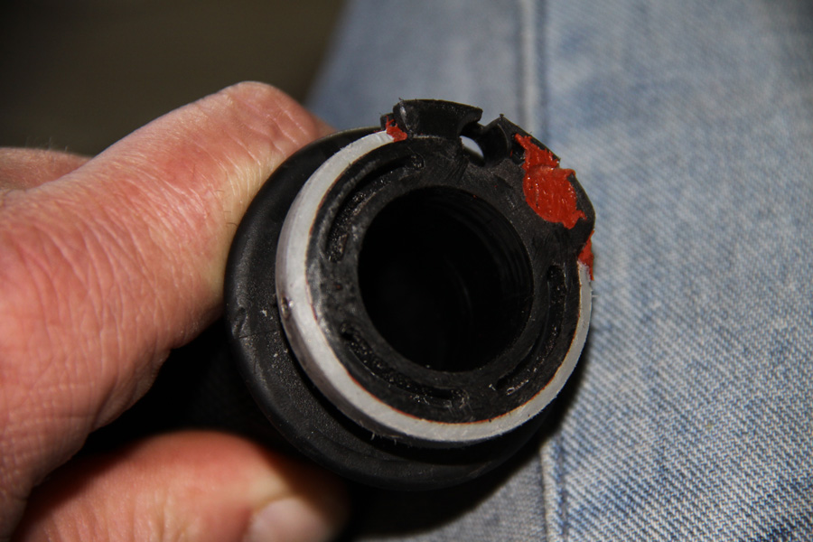

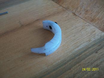

    da die Gasbetätigung bei der RGV ja eine Katastrophe ist und die handelsüblichen Kurzhubgasgriffe keinen Killschalter/Lichtschalter haben, hier ein kleiner Basteltip:
    Einfach auf die Gasgriffrolle an dem Ende wo der Zug eingehängt wird ein auf Rollenbreite abgeschnittenes Stück Kunststoff, z.B. von einem HT-Rohr aufkleben oder vorher ein 2-er Loch vorbohren und anschrauben. Länge um 15-20mm reicht, nicht länger, kann sich sonst im Gehäuse verhaken. Wer es noch kürzer mag kann das Kunststoffteil am Ende aufdoppeln und so in Richtung Vollgas die Wirkung verstärken.
    Resultat: Man kann endlich ohne Umgreifen oder Arm verbiegen Vollgas geben :D

    wozu ein Foto? Plasik ~20*5mm, 3mm dick auf dem Gasgriff da drauf befestigen wo der Gaszug lang läuft. Dadurch vergrössert sich der Durchmesser und der Drehwinkel wird verringert.
    Aber schick ne PN mit E-Mail dann mache ich bei Gelegenheit mal n Foto.
