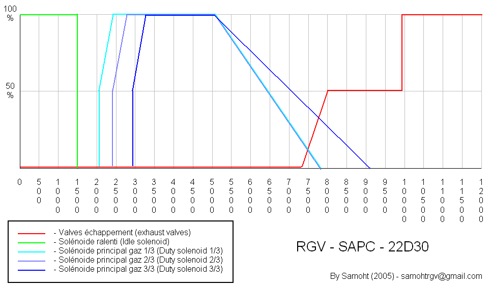

  • Die 23d00 ist auch die beste. Die 22D30 bringt auch nix. Hatte ich auch schon Probeweise mal drin!

    Laut meiner Infos ist 22D30 gleich 23D00, nur das Leerlaufluftdingens schaltet für die anderen Abgasmessungen in D etwas anders. Über 4000 aber alles irrelevant, 23D00 fängt auch ab 7400 (oder so etwa) an die erste Stufe aufzumachen.

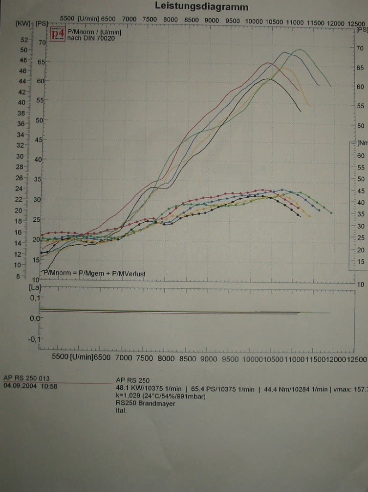

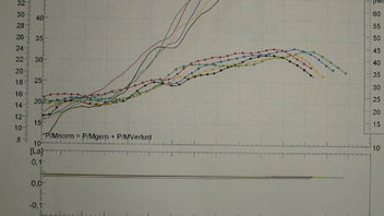

  • vielleicht hilft dir das ja weiter....
    schwarz = vj21 mit jolly moto
    gelb = 92er vj22 mit alter arrow und 23d00 sapc
    rot = 2000er rs 250 mit italienischer anlage 23d70 und bearbeiteten zylinder (ital. bedüst)
    blau = 95er rs 250 (meine) mit cup auspuff, 23d70 u. bearbeiteter ansaugweg (ital.bedüst)
    gelb = 92er vj22 mit jolly moto 22d50, sp kodi (280/290 bedüst)
    stand 2004, ein aktuelles leistungsdiagram nach der "försterkur" folgt in kürze

  • :shock: ist das am hinterrad gemessen????
    DAS BILD IST NICHT VON MIR!!!!
