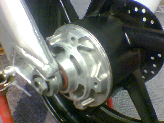

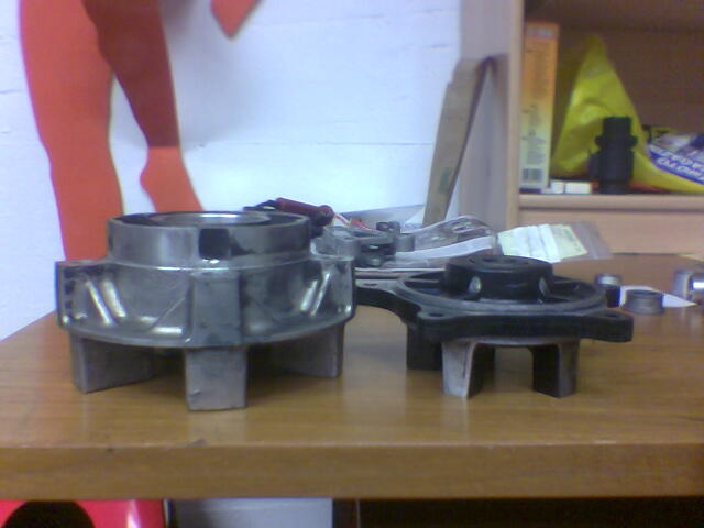

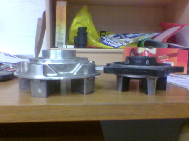

  • Ich habe zu diesem Thema noch ein paar Fragen, daher habe ich dieses wieder aufleben lassen.
    Ich versuche gerade eine Hinterradfelge einer ZX 6 ´98 in die RS hinein zu bekommen. Die Kettenradaufnahme habe ich soweit (bischen Fleisch ist noch - 1,5 - 3mm) abgefräst. Ich habe nun 8,6mm Platz in der Schwinge für die Kettenradaufname und die Adapter.
    Nun meine Fragen:
    reicht eine Materialdicke (höhe des Auges auf der Achse) von sagen wir 5 mm aus um die Bremskräft auf zu nehmen?
    Als Material habe ich mir Alu 7075 vorgestellt. Hieran soll etwas später noch ein leichter u. kleinerer Bremssattel von ISR rein. Die Abstützung sollte:
    a) über das "alte" Wiederlager
    b) auf der Unterseite der Schwinge über eine Absatz erfolgen
    Wie habt ihr die Abstützung der Bremssattelaufnahme geregelt? Bzw. was würdet ihre machen?
    Unter den Ruckdämpfern sind je 2 Nase (pöppel Ø 5mm - 8mm hoch). Kann mir einer bitte erklären wofür die da sind? und kann man die einfach abschneiden, bzw kürzen?
    Danke für eure Unterstützung
