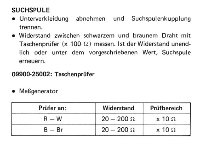

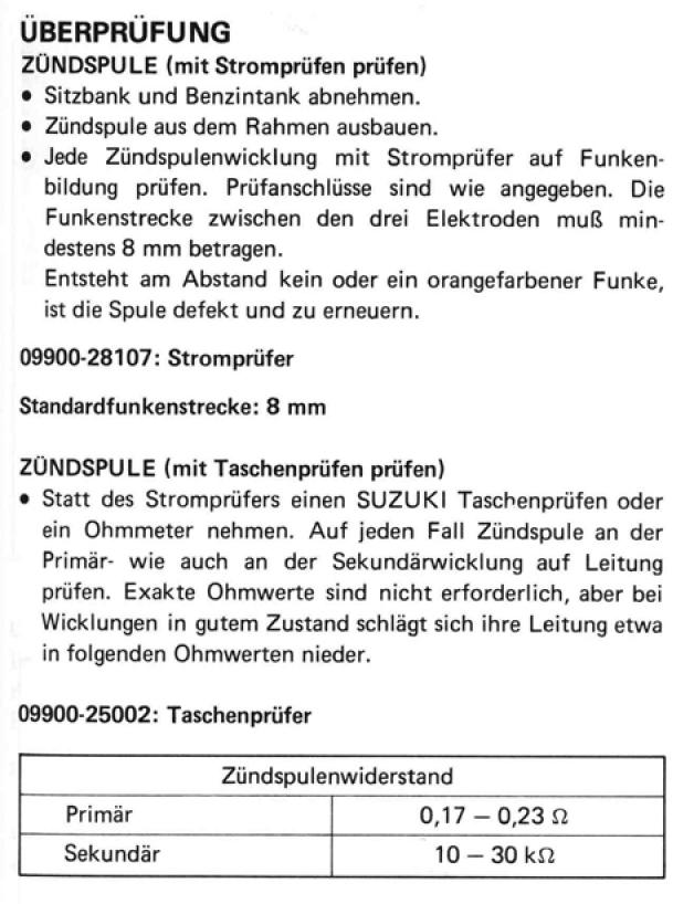

  • schon mal die zündspulen samt kabel untereinander getauscht? eventuell hat die ja einen weg
    im übrigen, wirst du mit einem "normalen" voltmeter nicht ganz so weit kommen... ich meine mal im whb gelesen zu haben, das damit nicht die richtigen werte ausgelesen werden können
