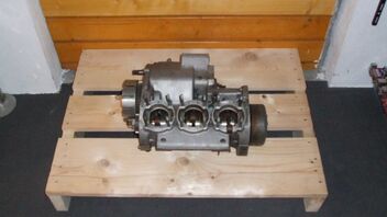

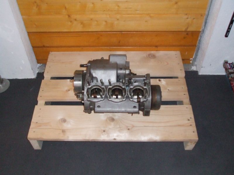

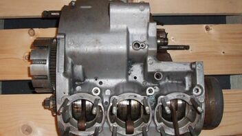

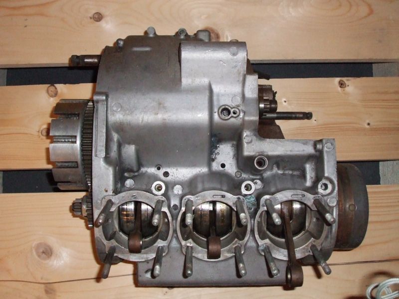

  • ich hab noch zwei aus meinen alten motor.... aber ob die bei 35k viel besser sind?
    an sonsten, leg deine einfach mal ne stunde ins ultraschallbad, unter umständen könnte das schon helfen
