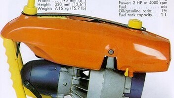

    Ich füge mal ein Bild bei damit ihr wißt was ein Aquascooter ist....
