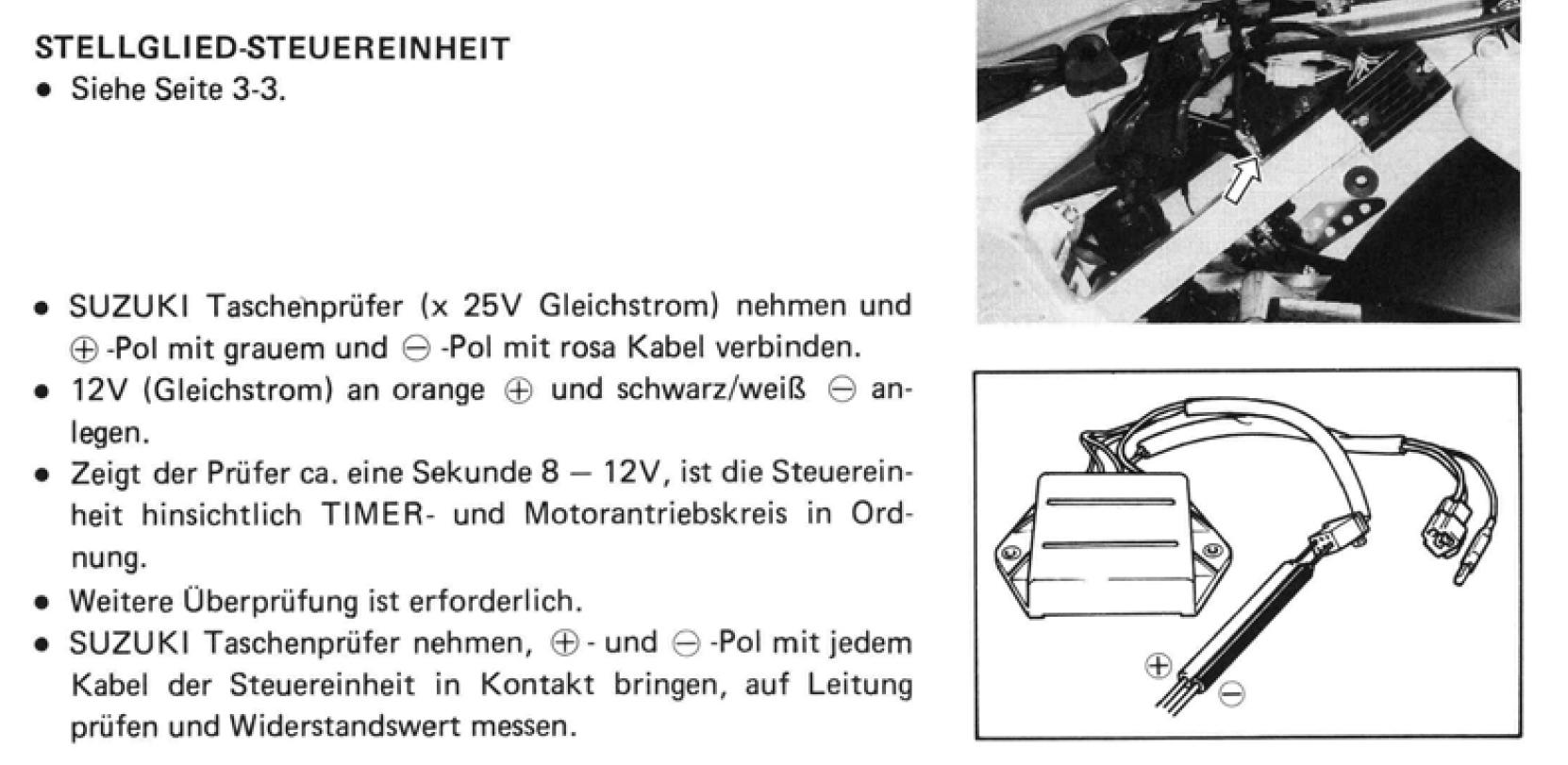

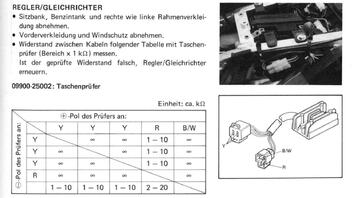

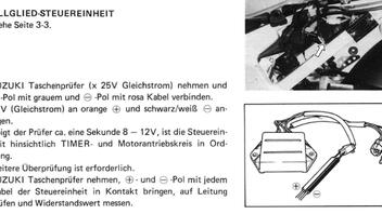

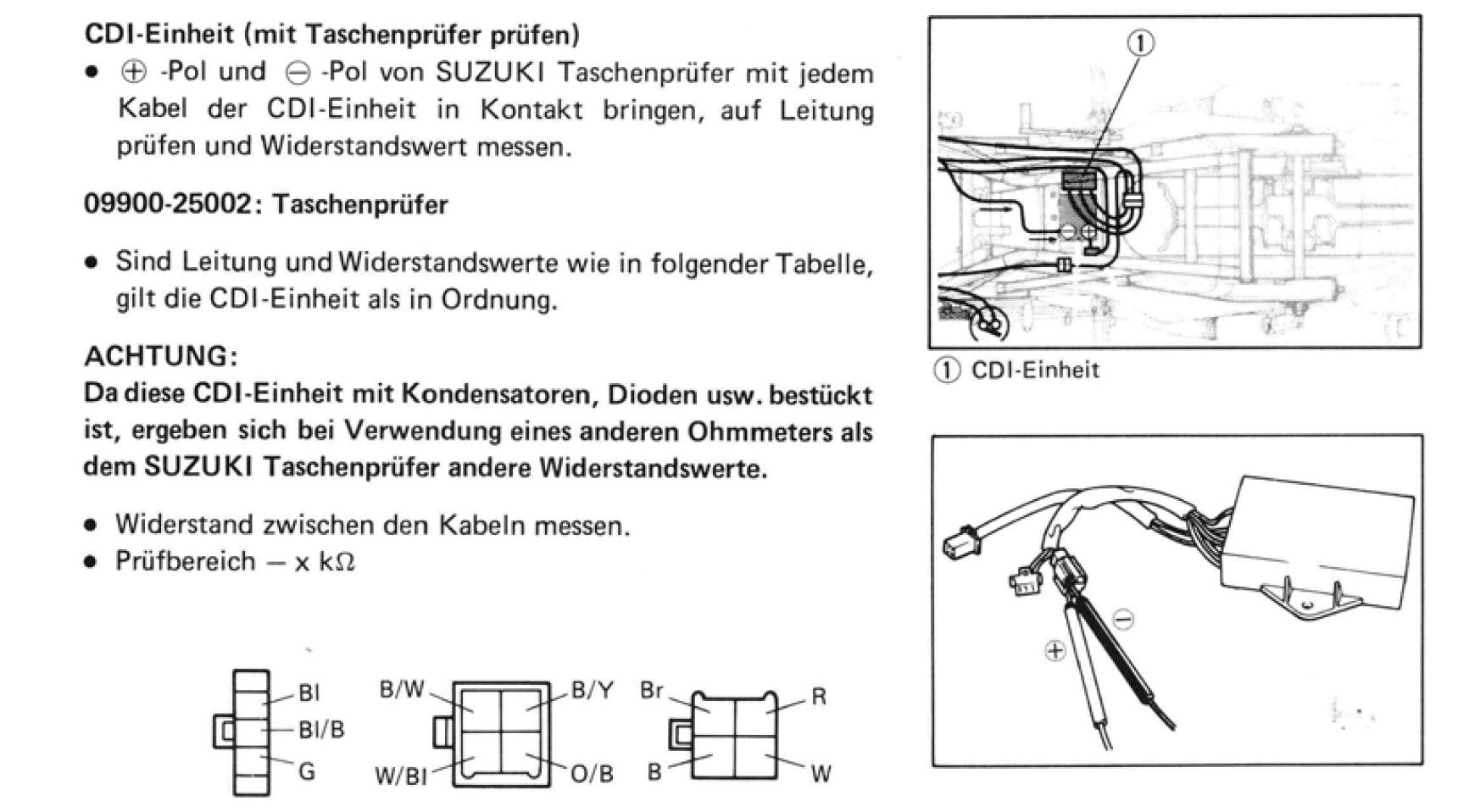

"Wiederstandswerte CDI, SAPC, PICKUPS etc. mit normalem Multimeter" RGV 250 VJ22B
Hat das vielleicht schon irgendjemand laut Werkstatthandbuch mal gemacht und sich die Werte der funktionierenden Geräte aufgeschrieben?
Denn rein von der theorie können die Werte ja nicht wirklich abweichen. Es sei denn es wäre ein nicht gängiger Vorwiederstand im Suzuki-Prüfer vorgeschaltet.
