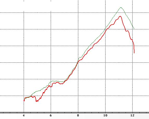

  • hier mal das diagramm
    rot mit org-, grün mit offenen lufi
    seltsamerweise, sind die leistungsdaten im "loch" ähnlich
    also wohl wirklich zu fett....oder? wobei es dann ja schon so fett sein muss, das
    selbst der offene lufi nichts am gemisch ändert!? :nixweiss:

  • sapc; die 00
    übrigens... stimmt die drehzahlangabe auf dem diagramm wohl nicht, das loch liegt zwischen 7,x und 8,5k!

  • Hi!
    Die wellige Kurve deutet ja schon auf zu fett hin. Hast auch das ganze Diagramm mit Y-Skalierung?
    Und bei 6500 mögen ja ganz andere Strömungs/Resoeffekte am wirken sein um da ne Aussage machen zu können. Generell wird man in dem Bereich keine Wunder erwarten können...
    Loch bis 8.5k? Das ist aber recht schmalbandig dann. Was am Motor gemacht? Du hast ne Jolly, oder? Alte Version?

  • wie gesagt, die drehzahlangabe auf dem diagr. stimmt nicht!
    im 6. gang ist es UNMÖGLICH aus dem loch zu kommen,
    erst einmal durch runterschalten in den 5. die 8,5k marke überschritten, geht und schiebt der bock wie sau, beim hochschalten über 8,5 natürlich dann auch wieder im 6.

  • Y-Skalierung ???? wenn du mir sagst was das ist... bestimmt, hab nämlich den testlauf winpep-kompatibel hier auf dem rechner
    was noch gemacht wurde... andere membrane, jolly (neu?) kopf leicht bearbeitet (quetschkante angephast?)
